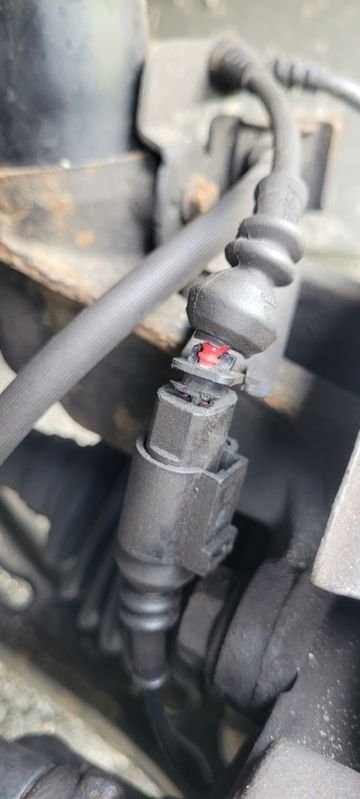

Ce matin, temoin d'usure des plaquettes de frein AV allumé au tableau de bord. Sachant que mes plaquettes sont bonnes, je dépose la roue AVG et là je constate que c'est le connecteur, côté voiture, qui est abîmé.
Est-ce que quelqu'un a déjà changé ce câble ? Surtout qu'à vue de nez, il n'y a pas de raccord intermédiaire. Il part de la roue, récupére au passage le capteur ABS et file dans le moteur.
Je vais essayer de mettre une photo.

Salut Xoucla ;
J'ai eu le mème souci ....juste avant de passer le controle technique ...j'ai bien réajusté les fiches dans la prise
sécurisé avec du chatterton et 2 petits colliers Rilsan : ça tient depuis... et passé le CT sans problème :)

Bonsoir Shatout, désolé de ne pas avoir vu ta réponse. Tu as du me prendre pour un malpoli mais j'ai visiblement un problème de notifications sur ce forum. Oui j'ai moi aussi fais comme toi. Mais c'est quand même du bricolage. En plus de temps en temps le voyant "plaquette de frein " apparaît au tableau de bord. Je vais essayer de réparer avec des sucres. Bonne soirée à toi

Sur mon Touran , la réparation tient toujours ... :wink: le voyant ne s'est jamais rallumé ...
