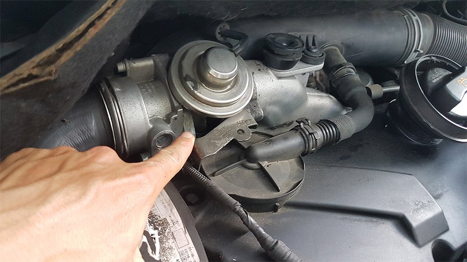

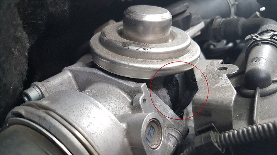

Tout va bien mais lors d'une petite inspection je viens de remarquer une coulure d'huile par un trou sur le vanne EGR.
C'est nouveau et d'ailleurs elle n'existait pas quand j'ai démonté la vanne à Noel.
Dois je m'en inquiéter ?

malheureusement ca fuit tres souvent par la, conception de ces egr qui fai tca!la capsule laisse passer un peu d'huile.
moi ca le fait plus je l'ai condamnee, voyant au TDB mais un passage a la valise et le ct passe!

c'est irreparable, le bloc est serti. la changer ou la condamner ;)
pour une fuite d'huile la valise est inutile.entre le reniflard, le turbo et la vanne egr
