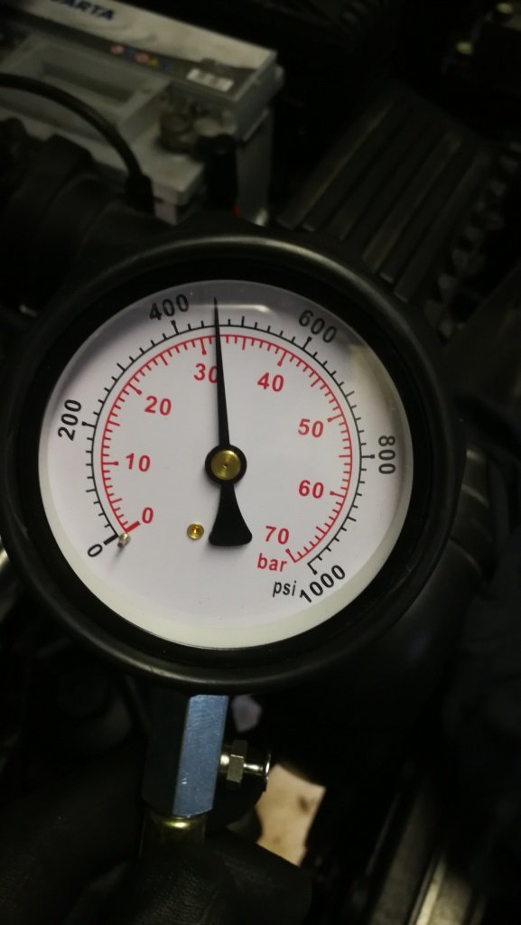

J'ai fait le test de compression. Tous les 4 cylindres donnent 32 bar ce qui est excellent pour un moteur de 320 000km. Pour infos, le constructeur donne:
A neuf: 25-31 bar
Limite d'usure: 19 bar
Différence admissible entre tous les cylindres: 5 bar.
J'ai nettoyé le puits des bougies et les ai réinstallées. J'ai redémarré le moteur. Je n'ai pas le même bruit de claquement parce que je les avais eu quand le moteur était chaud. Par contre il y a un bien toujours un bruit qui disparaît quand j’appuie sur le pédale d'embrayage. J'ai l"impression que ça vient plus du côté extérieur de la boîte (côté roue gauche). Donc il y a une forte probabilité que ça soit la boite de vitesse qui est en cause.
