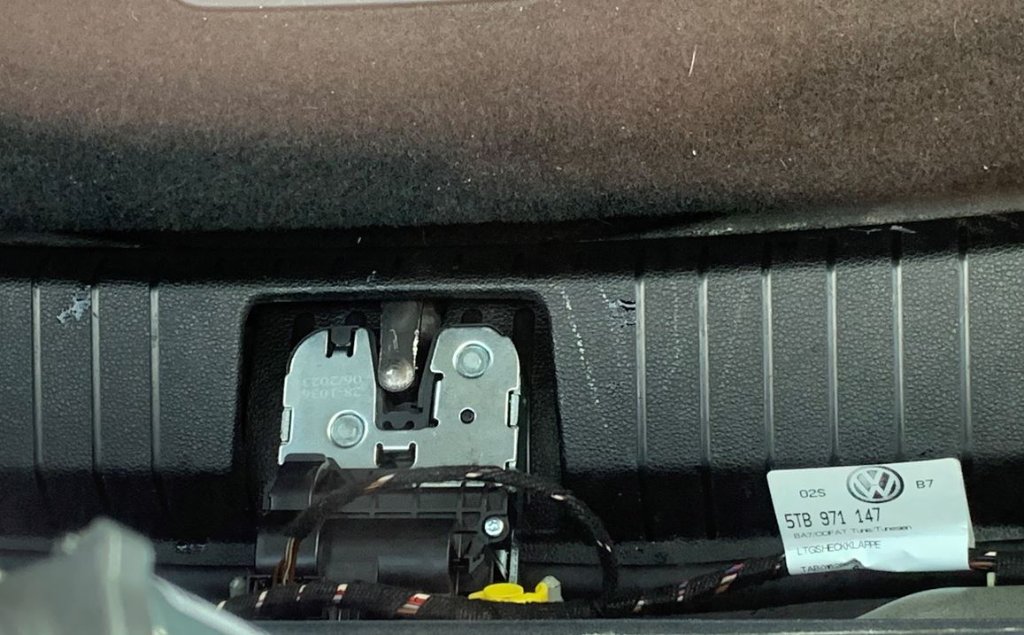

Regarde le loquet sur lequel il se verrouille sur le véhicule la sorte de hampe vissée, quand j'ai changé le miens j'ai du le re-régler, il avait reculé avec le temps et donc je pense que la tolérance du nouveau plus le recul sur le véhicule ça passait pas...

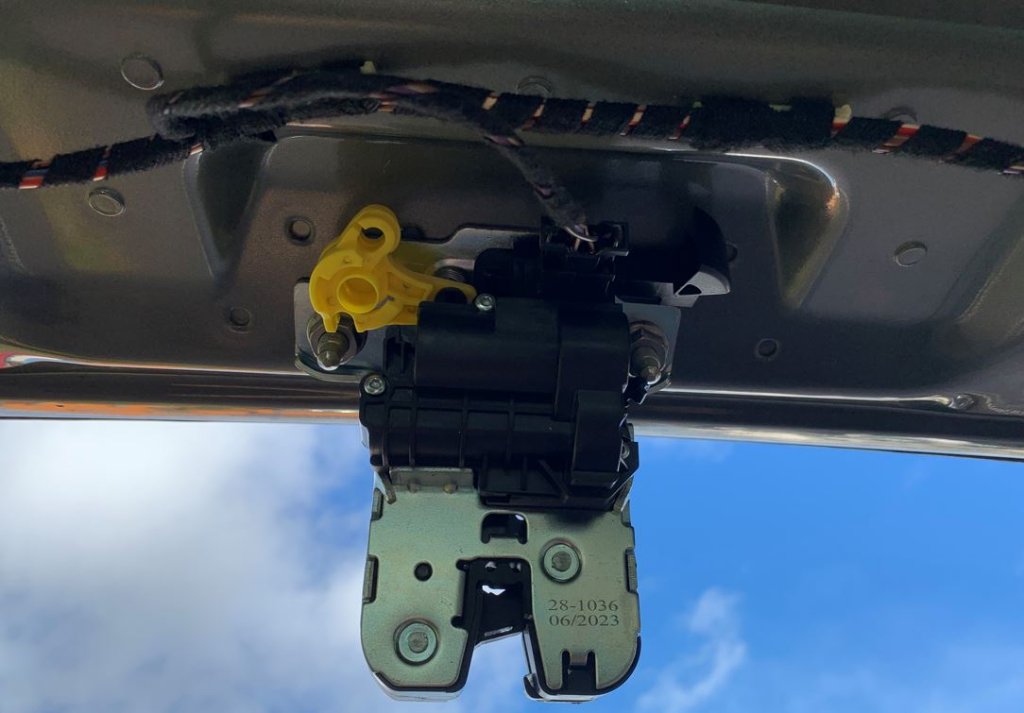

Je suis parvenu à résoudre mon soucis : j'ai sorti au maximum de ce que les lumières permettent le loquet vers l'extérieur de la voiture et j'ai rajouter 2 rondelles (qui jouent le rôle d'entretoises) sur le montage de la serrure pour la rapprocher au maximum la serrure du loquet à la fermeture ! Miracle !

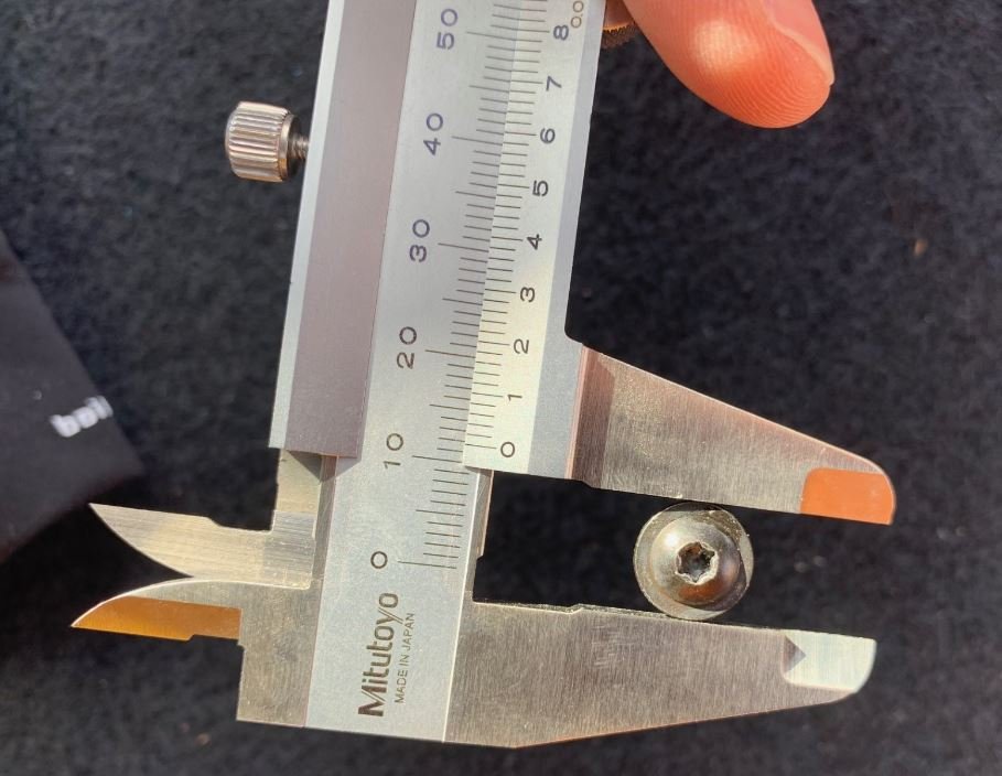

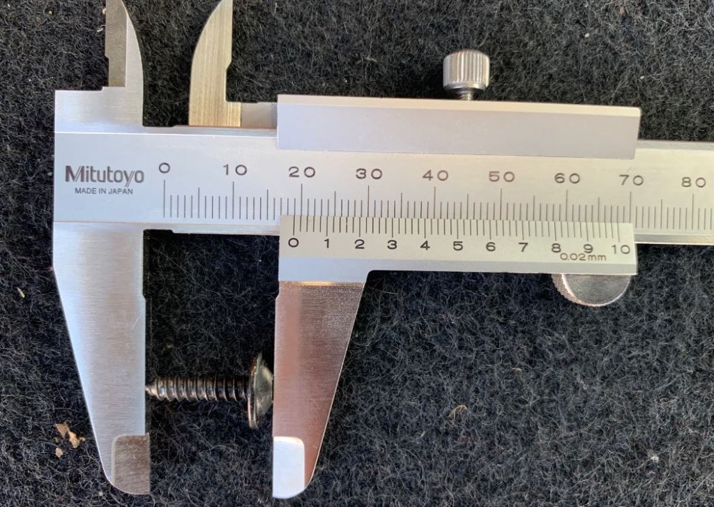

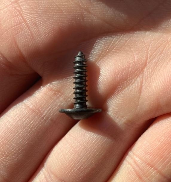

Pour ce qui est des vis : il y a sur ma touran 4 vis à démonter pour ôter le cache plastique du hayon (c'est les 4 même). CF les photos

Diamètre 4mm

crochet de verrouillage a regler a chaque fois que tu remplaces la gache!a ressortir si ca verrouille pas, a rentrer si tu constates que le hayon bouge un peu verrouille.

Je vais voir pour trouver ces vis.

Comme expliqué, même le réglage du crochet au maximum n’a ps suffi. J’ai du rajouter des rondelles sur la serrure du hayon pour que ça marche !

J'ai trouver un équivalent pas cher : https://www.amazon.fr/Large-Habillage-I ... =8-14&th=1
Merci pour tes dimensions.
