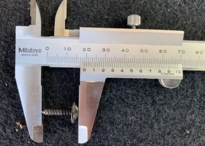

Pour ce qui est des vis : il y a sur ma touran 4 vis à démonter pour ôter le cache plastique du hayon (c'est les 4 même). CF les photos

Diamètre 4mm

J'ai trouver un équivalent pas cher : https://www.amazon.fr/Large-Habillage-I ... =8-14&th=1
Merci pour tes dimensions.
