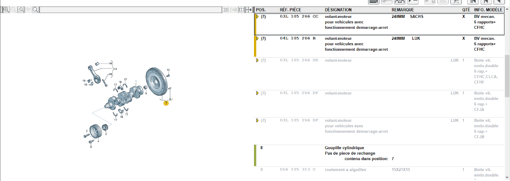

j'ai fait diagnostiqué le vaisseau mère, c'est apparemment le volant moteur. Je pars pour ce changement avec le kit d'embrayage. J'essaye de trouvé la marque d'origine, je suis passé par ETKA et ifinterface mais les applications ne reconnaissent pas mon VIN...
Touran 2.0 140 CH 2012
Messages : 3081
Re: Tremblement voiture
Transmets moi ton vin en mp, je pourrais te dire
Messages : 3081

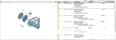

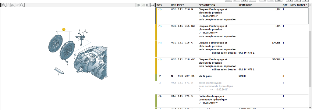

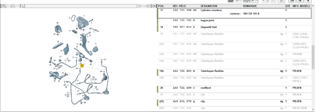

Ci-joint les captures d'écran ETKA de la butée hydraulique, volant moteur, émetteur et embrayage
Les 2 montages LUK ou SACHS sont possible, il faut parcontre prendre systématiquement l'ensemble complet (VM+embrayage) de la meme marque.
Le kit chez L§UK à la ref LuK 600 0371 00
En MP, la description de ton véhicule avec les numéros de PR
