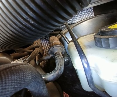

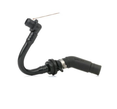

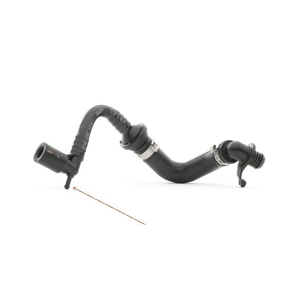

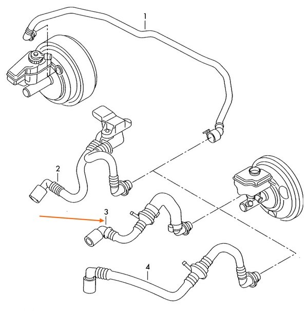

Je suis à la recherche d'un tuyau de dépression qui va de la pompe à vide au mastervac pour Touran 1.9 tdi 105 cv de fin 2006
Ceux que je trouve sur les sites auto (Mister auto, oscaro ...) ne correspondent pas : trop long (4)
il me faudrait celui-ci (3):
Si quelqu'un pouvait me renseigner, ce serait sympa.

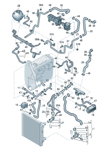

Je suis pas forcément très calé dans les moteurs. C'est un circuit d'air, de refroidissement ?
J"ai trouvé ce schéma en réseau de refroidissement

Re: Recherche tuyau de dépression, mastervac

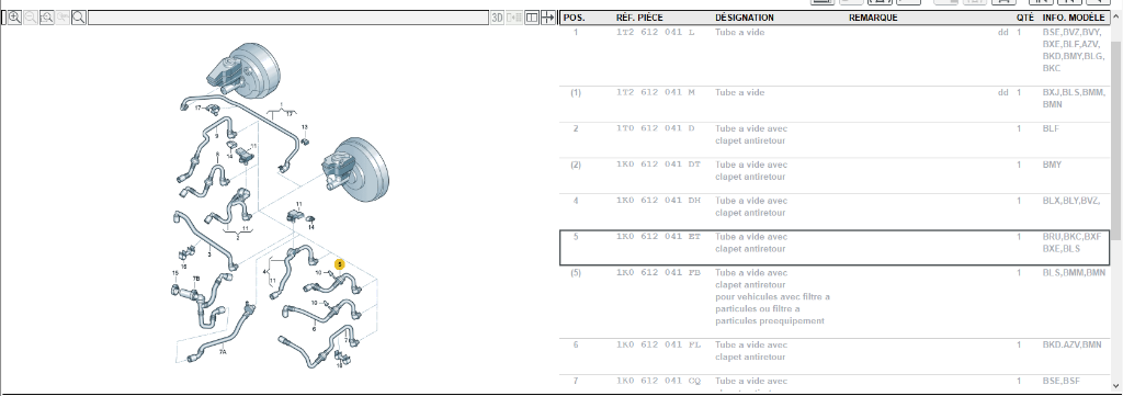

Ah désolé du coup je m'y retrouve mieux par rapport à ton schéma : 1K0612041ET / 1K0612041GP

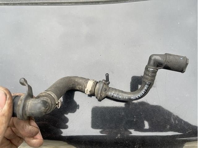

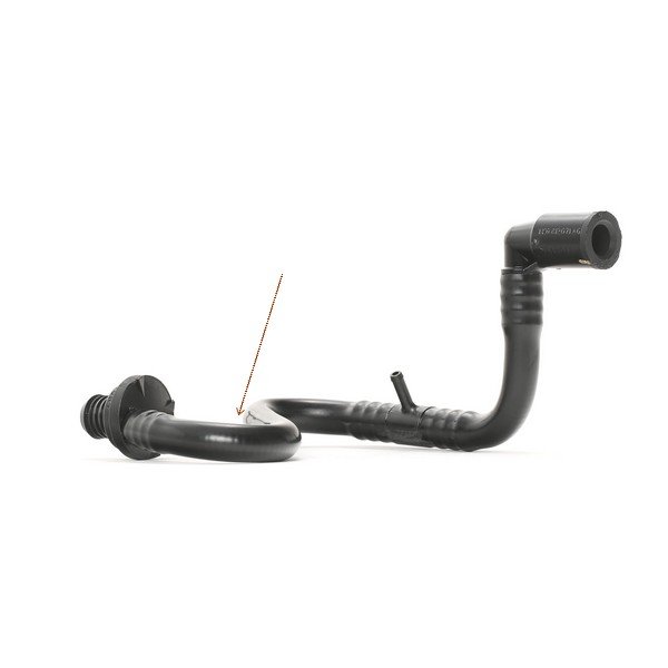

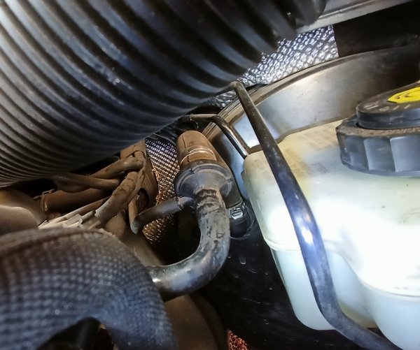

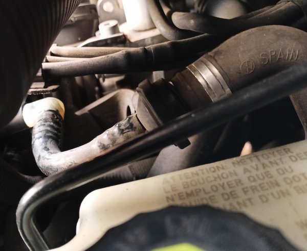

J'ai déjà essayé avec ces deux références mais soit l'embout qui va à la pompe à vide est différent, soit c'est le diamètre du tuyau coté mastervac qui est plus petit ou soit c'est le raccord qui va à une petite durite qui n'est pas placé comme le mien.

Les seuls qui correspondent vraiment ... je ne les trouve que sur des sites d'anciens pays de l'est :mrgreen:

Les références sont issues du logiciel VW ETKA. Parmi les autres références présentes sur la photo, il y aurait peut être celle que tu cherches.

Du coup en tapant la ref 1K0612041 sur google et en faisant une recherche image, j'en ai trouvé d'occase sur un site
de pièces d'occasion.
