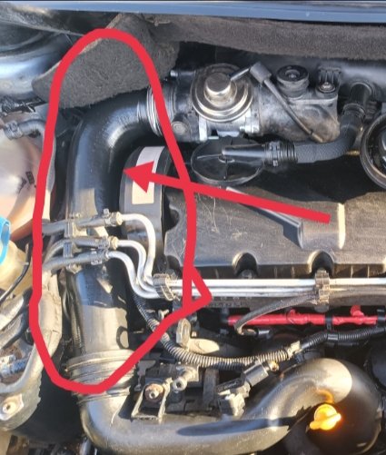

Bonjour j'ai un touran 1.9 tdi 105ch 2005 272000km
J'ai de huile qui gicle de la jauge on m'a dit que c était les segmont et soupape , du coup j'ai effectué le changement des segments des 4 piston testé ok. Et rodage de tout les soupapes testé ok
Après tout sa , ya toujours le même problème, du coup jai commencer a touché et enlevé les durites extérieur et quand j enlève la durite d admission qu elle va sur le boîtier papillon la pression part huile gicle plus des que je remet ma durite dans la papillon pression revient huile gicle et il ya un peu de huile dans cette durite qui envoie beaucoup d air en pression
C est la durite qui vient de lintercooler qu elle va sur boîtier papillon
Pourrez vous m'aider svp
