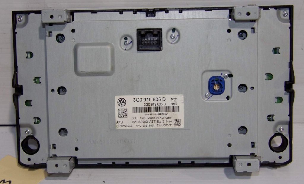

Voici la photo de mon 5F
Et celle de mon afficheur.
Désolé je suis un peu novice dans le sujet. Que veux tu dire par dab ?
Pas évident de trouver toutes les infos nécessaires sur les différents modèles et générations. Qui fait quoi et qu'est ce qui est adaptable sans mettre tout le système électronique en erreur.

Ol c est donc un zr, il y a de grandes chances que ça soit le même souci que jacquemin.
Pour savoir si tu as le dab ou la fibre il faut me faire une photo de derrière où y a les fiches.

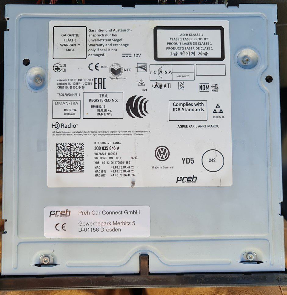

Peux tu nous poster une photo de l etiquette de l unité située au dessus du vide poche ? Il faut etre muni de clé d extraction.

J'ai exactement le même problème avec mon discover média. Du jour au lendemain il ne s'est plus allumé, fusible ok, le vagcom indique qu'il n'arrive pas à établir la communication avec le 5F.
@Sly83 peut-on envisager une réparation avec ton collaborateur? Si oui comment procède-t-on?
Je n'arrive pas à joindre de photos de l'arrière du module mais il est inscrit:
5G6 919 605 B
5G6 919 605 B 8130
H52
10
Made in Czech Republic ABT_Std-2_Nav

Je viens de trouver un autre moyen pour charger la photo de l'arrière du discover.
3045
En espérant que quelqu'un pourra m'aider.

Bonjour, il s agit de l ecran et non de l unité.
L unité se situe au dessus du vide poche. Il faut l extraire et me faire une photo de l étiquette au dessus

Oui désolé, voilà la photo de l'unité.
3046
Messages : 3089
Re: Discover media noir
Ok donc aussi un zr. A priori reparable comme celui de jacquemin
