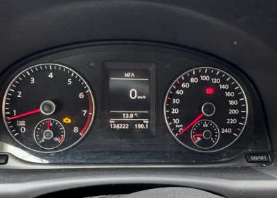

J’ai une Touran de 2011 essence 1.4 TSI qui présente sur le tableau de bord un voyant moteur orange fixe, j’ai changé la pompe à haute pression le filtre à carburant le capteur de position d’arbres à cames mais j’ai toujours ce voyant fixe orange. J’ai fait il y a quelque année une reprogramation du moteur pour rouler à l’éthanol. je n’ai pas changer le kit d’accessoire qui est une chaîne sur cette Touran, est ce que il y a quelqu’un qui sait si pas autre chose avant de changer ça
J’ai mis un coup de VCDS après avoir changer la pompe à haute pression le filtre à carburant et le capteur de position d’arbre à cames qui ma donner 3 Codes défaut trouvés : ( le voyant moteur orange fixe revient toujours après avoir d’effacé les codes défaut )
