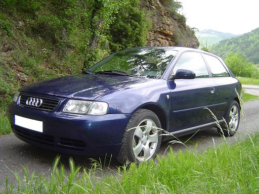

ps : dernière photo avant son départ vers d'autres mains
[img]http://www.touranpassion.com/forum/imag ... C01324.JPG[/img]
A3 TDI 110 Cv de 1998
