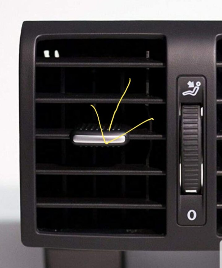

J'ai un petit problème, je ne sais pas ou trouver cette pièce pour mon touran, jai cherché mai rien trouvé.
Je ne veux pas la grille d'aération complète mais uniquement le petit bout en aluminium, car il n'y ai pas sur mob touran, c'est pas grand-chose mais ça fait moche, si quelqu'un a une idée je suis preneur.
Bonne route
Bonne route
Re: Ailettes aérateurs places arrières.
Je ne pense pas que le bout en aluminium soit vendu seul !!
