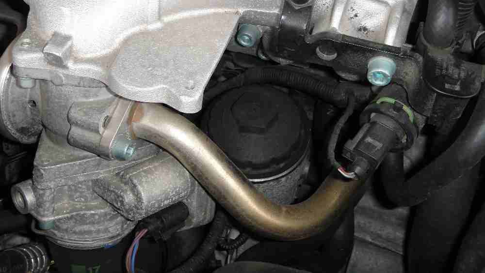

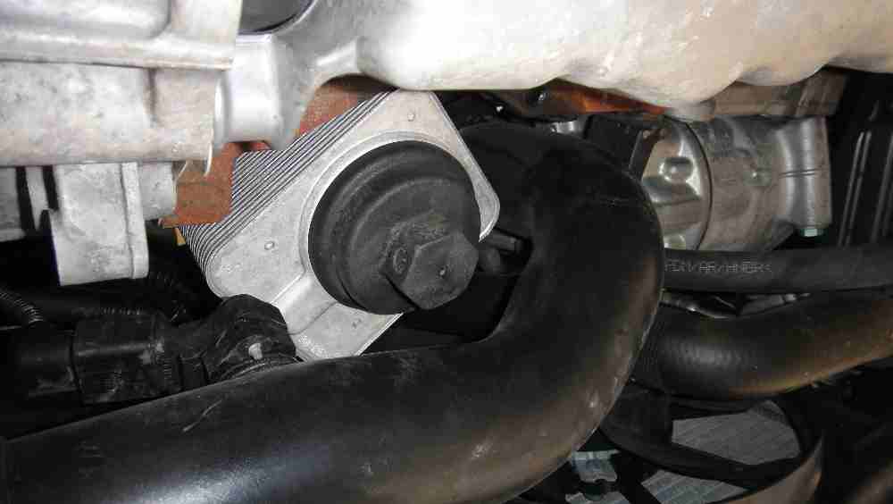

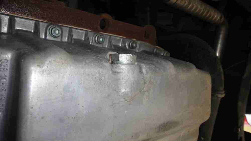

Je veux faire la vidange de l'huile moteur de mon Touran 140 Cv, mais comme c'est la première fois, je veux m'assurer que je vais bien agir sur les bons éléments :
Bouchon de carter vidange : Photo 1 (est ce bien ce bouchon ?)
Bouchon du filtre à huile (Photo 2 : sur la partie haute du moteur) ou (Photo 3 : couvercle sur la partie basse du moteur).
En fait, concernant le filtre à huile, ma question est la suivante :
- faut il démonter le bouchon qui se trouve en partie haute du moteur ou celui qui se trouve en partie basse.
- Le "couvercle plastique" visible sur la photo est il simplement une protection, faut il l'enlever pour desserrer le 6 pans ou faut il directement desserrer sur le 6 pans en plastique (on risque de l'abimer ?)
d'avance pour vos lumières

Salut,pour vidanger ton touran:en premier,tu enleves uniquement le couvercle de la partie du haut du filtre a huile,ton filtre est a l'interieur.Il restera peut etre accroché au couvercle,c'est normal car il est clipsé dedans,tu veras.Tu le change,avec le joint qui entour le couvercle car c'est lui qui fait l'etancheité avec le bloc filtre a huile en alu. Tu le vis jusqu'en butée sur le support mais pas plus,après juste un petit coup pour le verouiller et c'est tout, car c'est du plastique .Puis en deuxieme tu enleves le bouchon du carter,il coulera environ 4L d'huile.
La quantité a remettre est de 4L.Prends bien la norme VW 504 ou 505 ou 507.
Bon courage,cdlt.

Le bouchon de vidange du carter est celui de ta 3ème photo.
Ne pas dévisser la vis de ta 1ère photo.
Cette pièce est l'échangeur eau/huile

Voici les éléments pour ma première vidange sur TOURAN TDI 136 de 2004.
Remarques :
1/
2/ J'étais en LL, du coup, je passe en vidange "normale" avec la RAZ de l'ODB
3/ Les filtres, c'est globalement plus facile que sur une Renault : tous les éléments bien accessibles. Seul point noir, l'accès sous le véhicule sans fosse ni pont. J'ai roulé le véhicule sur 4 madriers pour le rehausser de 20 cm + vitesse + frein à main.
4/ La vis de vidange a été serrée comme une mule (voire 10 mules !) lors du dernier entretien concessionnaire : j'ai dû utiliser une clé à choc, et évidemment, quand elle s'est dévissée d'un coup ET A FOND, je n'étais pas prêt et ai perdu 1l d'huile avant de pouvoir contrôler !
Voici les références utilisées pour mon moteur :
[table=][tr=][td=]* TOURAN TDI 136 2004 *[/td][td=]* PURFLUX *[/td][td=]* MECAFILTER *[/td][td=]* VALEO *[/td][td=]* Divers/Prix indicatif *[/td][/tr]
[tr=][td=]HUILE[/td][td=][/td][td=][/td][td=][/td][td=]HELIX 5l 507.0 = 35€[/td][/tr]
[tr=][td=]F. A AIR[/td][td=]A1160[/td][td=][/td][td=][/td][td=]11€[/td][/tr]
[tr=][td=]F. A HUILE[/td][td=]L267A[/td][td=]ELH4307[/td][td=][/td][td=]5.50€[/td][/tr]
[tr=][td=]F. A GAZOLE[/td][td=]C505[/td][td=]ELG5294[/td][td=][/td][td=]15€[/td][/tr]
[tr=][td=]F. A POLLEN[/td][td=]AHC202[/td][td=][/td][td=][/td][td=]11€[/td][/tr]
[tr=][td=]BOUCHON VID.[/td][td=][/td][td=][/td][td=][/td][td=]FEBI : 15374= 1.20€[/td][/tr]
[tr=][td=]BALAIS EG. AV[/td][td=][/td][td=][/td][td=]VM401[/td][td=]21€ paire[/td][/tr]
[tr=][td=]BALAIS EG. AR[/td][td=][/td][td=][/td][td=]VM252[/td][td=]6€[/td][/tr][/table]
Les outils nécessaires :
Embout Torx T25 (capot sous carter)
Embout Torx T30 (capot sous carter et F à GAZOLE)
Tournevis crussiforme (F à AIR)
Tournevis plat (F à POLLEN)
Clé de 19 (B de VID)
Clé à cloche (ou douille de ??? plus que 32 !) (F à HUILE)
Une durite pour vidanger le filtre à gazole (par siphonnage)
TOTAL = 110€ de pièces (en comptant 5€ de frais de port) pour VIDANGE + FILTRES (4) + ESSUIE GLACE (3)
Et une demi journée de travail (pour une première fois avec une 1 h de nettoyage, ça ira plus vite ensuite, et je n'en mettrai plus à côté !).
Bon courage.
