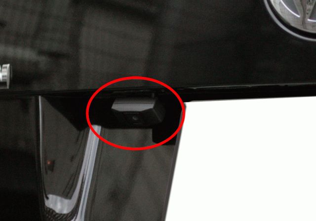

Petite caméra de recule bien integrée à coté de la plque AR. C'est discret sauf sur les couleurs claire...
[img]http://www.touranpassion.com/forum/imag ... earcam.jpg[/img]

Pas mal çà, cela me plairait bcp comme installation avec un vrai écran pour voir derrière le véhicule.

Ca semble moins compliqué qu'un radar de recul a posé. Mais quel est son prix ? Ca doit pas être donné.

Voilà, c'est vrai c'est plus simple mais il faut avoir tout un système vidéo avec.... entre 2000/3000€ pour du bon matos installé...

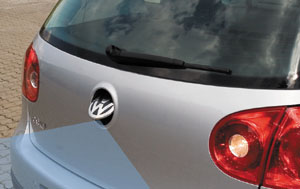

Voici un systeme tres bien pensé ,la caméra intégrée dans le logo pivotant vw
[img]http://www.touranpassion.com/forum/imag ... eck_01.jpg[/img]
Voici le lien
http://www.bi-automotiv.de/html/rvs.html
JC

JCGB a écrit :Voici un systeme tres bien pensé ,la caméra intégrée dans le logo pivotant vw
Voici le lien
JC
génial le ystème avec l'ecran bien integré à la console, à la place d'une bouche d'aération :
[img]http://www.bi-automotiv.de/assets/images/Monitor_01.jpg[/img]
bon c'est quand même 990€ et c'est pour l'instant fait pour la golf VI
