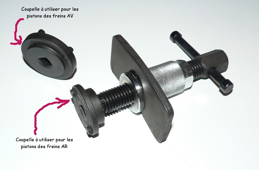

Ben... Pas très magique l'outil, juste un peu pratique, OK je vais faire une photo.lepoulpe a écrit :Bonjour Gandalf,
Belle procédure, mais aurais tu une photo de ton outil magique !
En attendant, aller sur le post pour les plaquettes AR...
Nota : chez Norauto, il existe un repousse pistons plus basique à 6€, qui conviendra parfaitement pour les plaquettes AV.
TOURAN 2.0TDI 136

GANDALF007 a écrit :Ben... Pas très magique l'outil, juste un peu pratique, OK je vais faire une photo.lepoulpe a écrit :Bonjour Gandalf,
Photo de l'outil :
- RepoussePiston.jpg (249.84 Kio) Vu 36061 fois

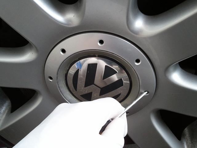

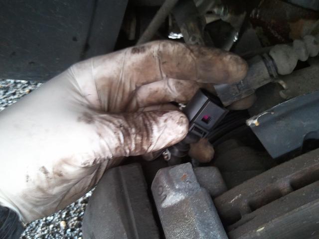

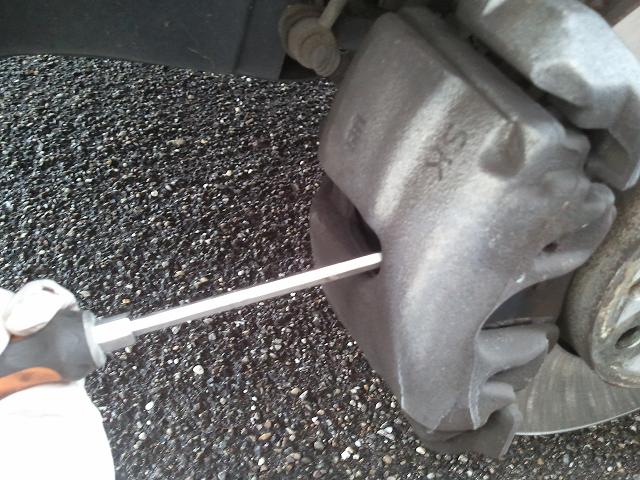

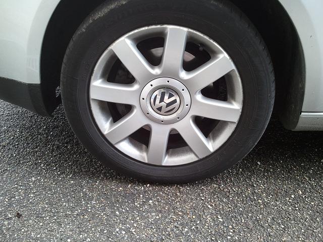

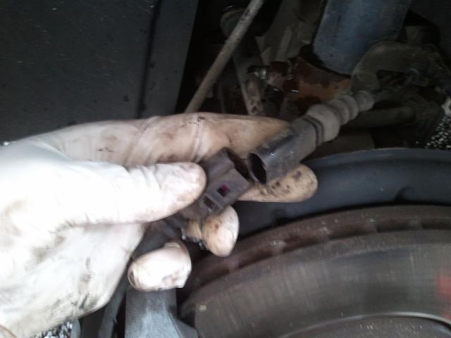

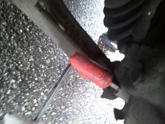

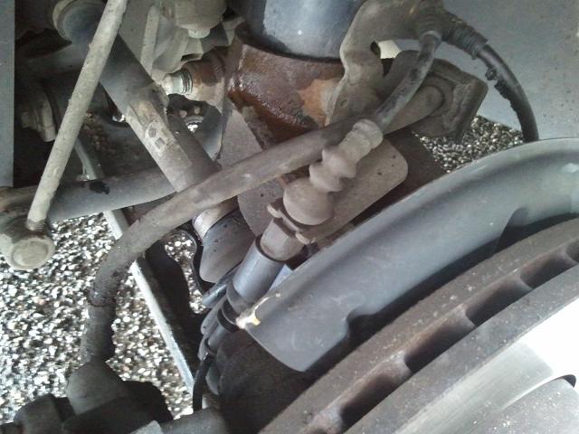

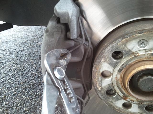

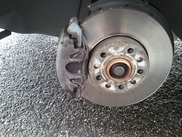

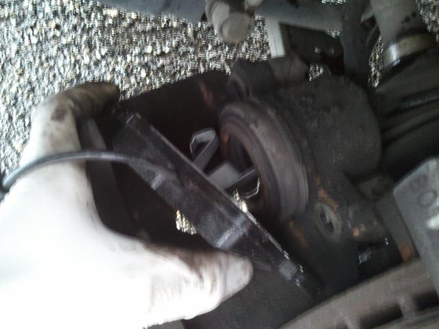

changement plaquettes avant
bonjour,
Après renseignement chez VW pour un changement de plaquettes avant et arrière, j'ai préférer éffectuer cette entretien moi-même. De plus pour les plaquettes, la VAG.COM n'est pas nécéssaire.
Pour cette opération, une pince, un petit et un grand tourne-vis plat, un clefs six pant et du frein filet sont nécéssaires.
Voilà le déroulement.
demonter le cache-écrou
une fois la roue démontée, retirer le ressort de l'étrier et pensez à le conserver si un nouveau n'est pas fournis avec.
Déclipser le témoin d'usure à l'aide d'un petit tourne-vis Comprimer le piston, pour ma pare j'ai utiliser un tourne-vis plat et j'ai fais très attention de ne pas prendre appuit sur le disque de frein. Ne pas oublier d'ouvrir le vase-d'expention de liquide frein qui se trouve dans le compartiment moteur. Ensuite, procéder au démontage de l'étrier en autant les capuchon de protection des axes ( guides) puis déviser ces derniers à l'aide d'une clefs six-pant. Vous pouvez ensuite retirer logiquement votre étrier sans soucies et cependant les plaquettes qui sont simplement clipsées. Pensez à verifier les soufflets des pistons ainsi que ces dernier sont bien repoussés au maximum. Si ce n'est pas le cas, utiliser un sert joint que vous placez dans l'axe du piston et derrière l'étrier.
Replacer les nouvelles plaquettes, Remonter l'étrier et reviser les axes(guides) ne pas oublier de rajouter du frein filet. Remonter les capuchon, reclipsé le temoin d'usure, et ne pas oublier de le remettre en place dans son support. Ne pas oublier de remonter le ressort, ce qui n'est pas une opération facile. Vérifier que tout est en place et serrer, refermer le vase d'expention et remonter la roue. A noter qu'il n'y à qu'un seul témoin d'usure qui se trouve à la roue avant gauche.¨
Et voilà. cette opération pour l'avant aura durée 45 min pour le tout et 39,90€ pour le coût.
Le voyant sur l'ordi de bord s'est éteint automatiquement.
ciao.
