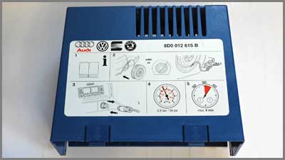

1ère opération : prendre le gonfleur.
[img]http://www.touranpassion.com/forum/imag ... _gonfl.jpg[/img]
Il faut l'ouvrir et sortir le cable de brachement et le flexilble de gonflage.

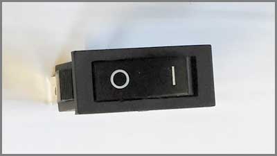

Une vue de l'interrupteur
[img]http://www.touranpassion.com/forum/imag ... 0_inta.jpg[/img] [img]http://www.touranpassion.com/forum/imag ... 5_intb.jpg[/img]
6ème opération : démontage et entretien de l'interrupteur.
Il faut glisser une lame sur le côté du boitier et dégager le basculeur.
Le boitier de l'interrupteur ou s'ils sont sales, ils faut nettoyer les contacts.

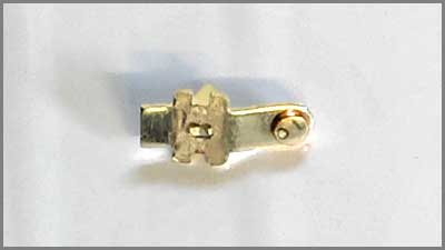

Il faut vérifier et nettoyer si nécessaire le contact.
[img]http://www.touranpassion.com/forum/imag ... _conta.jpg[/img] [img]http://www.touranpassion.com/forum/imag ... _contb.jpg[/img]
[img]http://www.touranpassion.com/forum/imag ... _contc.jpg[/img]

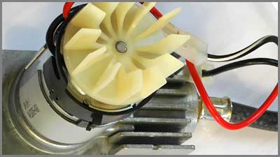

8ème opération : On en profite pour contrôler le moteur
[img]http://www.touranpassion.com/forum/imag ... 1_mota.jpg[/img] [img]http://www.touranpassion.com/forum/imag ... 1_motb.jpg[/img]
