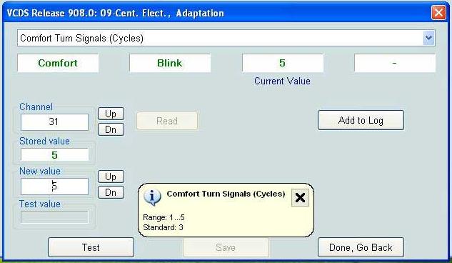

Aller .............
vag-com et :
[select]
[09 cent elect]
[adaptation]
chanel [31]
et là vous pouvez modifier la valeur de 1 à 5
[test]
[save]
Re: Modifier le nombre de clignotements ?

Posté : 19 févr. 2011, 20:13
par den's
d_bernard1 a écrit :Aller .............
vag-com et :
[select]
[09 cent elect]
[adaptation]
chanel [31]
[test]
[save]
je relance ce topic,
pour avoir essayer, sur mon toutou 2010 le chanel 31 n'existe pas :cry:
voilà juste pour info..... :wink:
Posté : 20 févr. 2011, 11:46
par LDR
Ca fonctionne sur le V3 je l'ai fait.. :hi: j'ai mis 4 clignotements :bizz:;
Par contre le balayage des aiguilles, marche pô... ! :(
Posté : 20 févr. 2011, 19:22
par DAN29
LDR a écrit :Ca fonctionne sur le V3 je l'ai fait.. :hi: j'ai mis 4 clignotements :bizz:;
Moi aussi , mais j'ai mis 5 clignotements .
