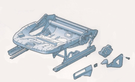

Est-ce que sa se trouve à la casse ou sur des sites de vente de pièces pas chère ? Je vais essayer moi même de faire l'intervention.
Quelqu'un à une idée ? pour 500 € je me tate à le faire moi même ou à un p'tit garagiste de campagne qui prends pas 75 € de l'heure. :wink:
Bref, quelqu'un aurait il le shéma du sous bassement du siège conducteur ? La partie qui sert à régler la hauteur.

j'ai même problème sur mon Touran
le siège descend souvent.
malheureusement,le système de réglage coute très cher.
c'est tout un ensemble.
voici le schéma
siège Touran.jpg (72.65 Kio) Vu 6803 fois
