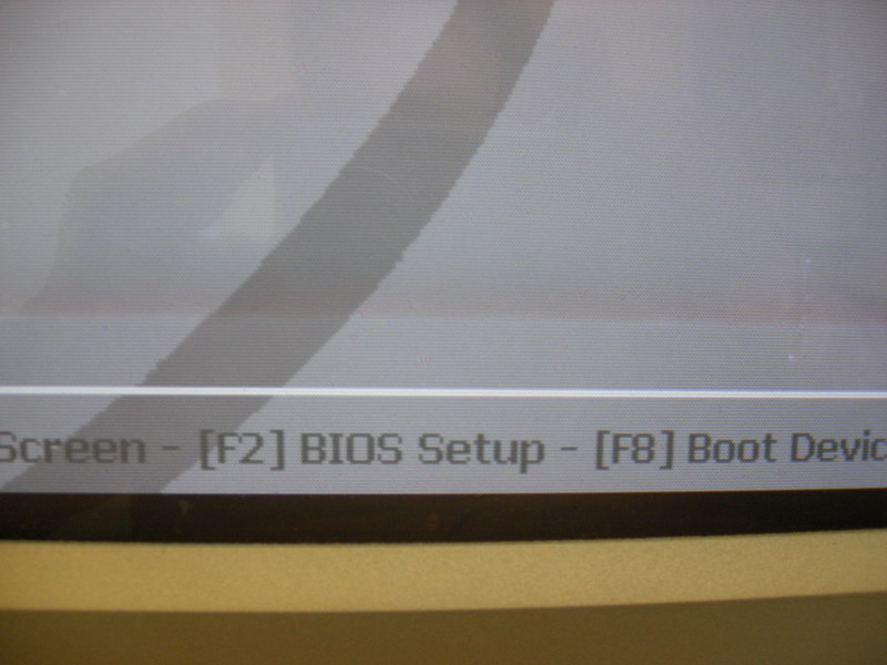

J'ai tout essayé ce que vous m'avez dit l'un et l'autre, sans succes...
mon problème en photos :
le pc ouvert :
[img]http://www.touranpassion.com/forum/imag ... 20_704.jpg[/img]
la carte que j'ai retiré:
[img]http://www.touranpassion.com/forum/imag ... 19_234.jpg[/img]
A l'allumage :
[img]http://www.touranpassion.com/forum/imag ... 17_183.jpg[/img]
[img]http://www.touranpassion.com/forum/imag ... 18_470.jpg[/img]
apres cette image j'ai un ecran noir, puis le pointeur apparait 2/3 sec puis le pc redemarre.
par contre j'ai vu ça :
[img]http://www.touranpassion.com/forum/imag ... 13_989.jpg[/img]
et ça:
[img]http://www.touranpassion.com/forum/imag ... 15_152.jpg[/img]
Tout vous parait normal au niveau des parametres :?: que veut dire Primary IDE Slave :?:
pri master IDE hard disk c'est ton disk dur (1ere nappe IDE)
pri slave not detected (bon si tu n'as pas de second disque dur ) ce qui semble etre le cas
sec master (2eme nappe IDE ) un lecteur / graveur CD /DVD
sec slave (2eme nappe IDE ) un lecteur / graveur CD /DVD
slave signifie esclave
master siginife maitre
donc ton disque est positionné sur la bonne nappe
Sur les connections de la carte mère, tu as les primaires et les secondaires.
Et sur chaque connections, tu peux avoir 2 périphériques maitre (master) et esclave (slave)
Ex : tu as 1 lecteur CD + 1 lecteur DVD.
Tu branche ta nappe IDE sur la carte mere a l'emplacement secondary IDE puis à l'autre bout, tu branche cette nappe sur le lecteur CD.
Et la nappe repart du lecteur CD vers le lecteur DVD.
Ton lecteur CD sera du secondary master
ton lecteur DVD sera du secondary slave.
Précision : tu n'as qu'1 disque dur de marque MAXTOR?
Et Windows XP est bien installé sur ce DD ?
je vois qu'on a les même reflex david :mrgreen: :D
