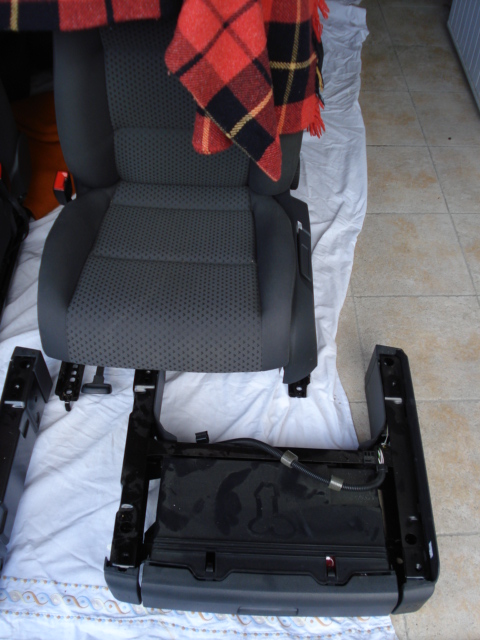

et voilas les siège enlever et après j'ai mémé défait la boite de la parti métal aux siège tout tout koi lol
PS désoler pour le dessin mes quand un pote passer et fait des bêtise lol

voilas huit vis comme sa a défaire 4 pour le siège en lui même après vous le pencher un peux vous défaite les connecteurs et la vous avez plus cas enlever le siège après vous en avez encore 4 pour le rangement et le support du sièges
il faut juste avoir un peux de logique et bien observer l'ensemble

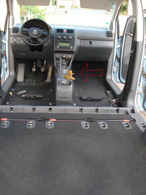

voilas sans le siège les flèche rouge c'est la ou est fixés le support du siège et le rangement
et la flèche jaune c'est les câbles

aller encore une sans les sièges voilas un beau coffre aux moins lol enfin celui qui était heureux c'est mon scobidoo sa sentait bon lol
car c'est bien beau de manger dans le véhicule le matin pour aller bosser mais bon a force sa s'agglutine mais maintenant que je sais comment faire c'est un jeux d'enfant mais bon si quelqu'un a une réponse a ma question pour se voyant qu'il m'en face pare sa serais cool merci d'avance
