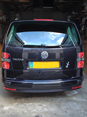

Salut à tous,
Depuis le temps que ça me trottine dans la tête :
J'ai fait la modif il y a quelques jours, une petite cure de jouvance et une transformation "utile" histoire d'être en règle par rapport aux feux de cross (qui ne disposent pas de catadioptres). :
Le spoiler acheté sur LBC 30€
Les deux catadioptres chez VW "la c'est ouille le prix": 40€

:wink: ah ba voilà, tu as fait cette modif Pascal :bizz:;
Ça change grave l'AR du V1 :wink:

par lepoulpe
Bonjour Raimundo,
Malheureusement le spoiler récupéré sur LBC à été un peu malmené pendant son démontage et certains clips étaient pas terribles, le maintient sur le côté droit : bof ; mai bon vu de l'arrière ça fait la blague comme on dit...

Posté : 07 nov. 2012, 07:47
par TOURANSEIZE
Sympa, sauf les boudins de protection. Ils y étaient où c'est toi qui les à mis?
Re: Echange bas de bouclier arrière V1 & V2
Posté : 07 nov. 2012, 08:19
par lepoulpe
Oui je sais T16 ça fait disgracieux, mais j'ai plusieurs fois apprécié leur présence.( et puis noir sur noir ça ne saute pas aux yeux forcément - si le Toutou avait été d'une autre couleur j'aurais forcément utilisé une autre méthode).
