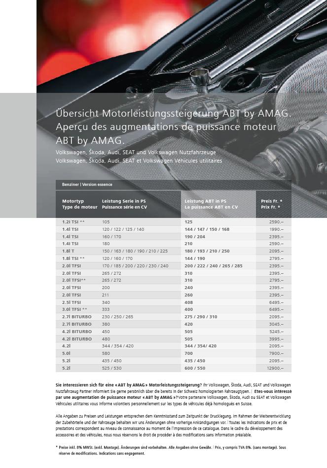

par isma125
voila une liste pour les préparations ABT (qui je le rappelle sont homologuées et conservent la garantie du vehicule en Suisse) :
source : http://www.amag.ch
Re: TSI : augmentation puissance reprogrammation boitier
Posté : 26 août 2011, 12:42
par fab01
2'500 quand même... !!
Posté : 26 août 2011, 13:06
par jef10
fab01 a écrit :2'500 quand même... !!
Ouaip ... mais homologué et garantie constructeur conservée ... en suisse ... pfff
Bref cela engage autrement le prestataire et doit se traduire dans le prix.

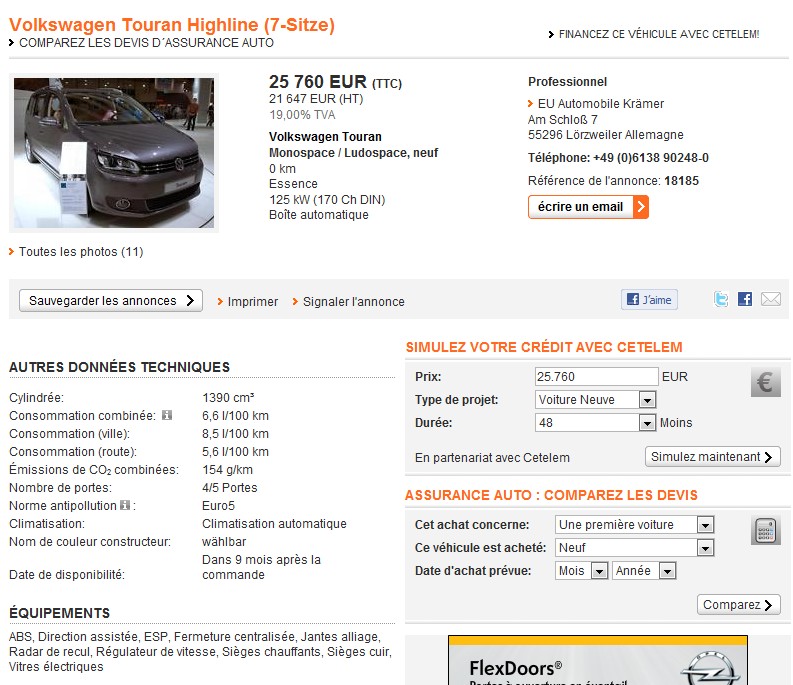

Seul hic du touran TSi c'est que je crois que ça s'arrête au 140 non ??
Posté : 26 août 2011, 20:37
par cch
Non il existe aussi en 170 cv, mais pour l'instant quand Allemagne ::rttt:

Posté : 27 août 2011, 11:03
par cch
Rectification il existe aussi en Suisse et en France :)
Posté : 27 août 2011, 15:07
par isma125
fab01 a écrit :Oui Jef entièrement d'acc o dacc :wink:
Ce qui résume bien le fait qu'il vaut mieux (si possible) acheter directement la motorisation au dessus.
en plus le probleme , en tout cas en Suisse , c'est que si tu veux le TSI en 170 tu es obligé de prendre le highline, et là , le prix flambe.... plus que 2000.- par rapport à la reprog :wink:
Posté : 29 août 2011, 16:57
par fab01
Effectivement isma...
C'est comme le touran ici en tdi 170 --> oblige de prendre du highline au lieu du confort
