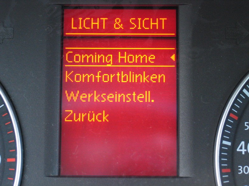

JCGB
Messages : 830
Localisation : LYON
Re: Moi aussi ...
Message par JCGB »
jerome_60 a écrit :... j'aimerai bien activer les fonctions coming & leaving home :lol:
Mais, bien que doté du grand ODB + VMF : rien à faire, aucun menu adapté ne s'affiche (dans la partie éclairage, il n'y a que le fonctionnement des clignotants qui soit réglable ...) :shock:
--> Je vais finir par appeler VW ...
Jérôme /zenn:
Sur les premieres génératiions cette fonction était bien présente ci joint un grand ODB (en allemand)
[img]http://www.touranpassion.com/forum/imag ... G_1279.jpg[/img]
Sans doute que cela a été modifié sur les dernieres versions.
JC
