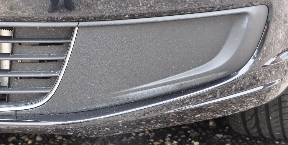

ayant pris un touran de stock , je n'ai pas eu le choix des options et donc pas d'antibrouillards....
est-ce qu'une ame charitable pourrait me donner les references et les prix des pieces necessaires? les cache en plastiques et les feux notamment...

tu as fait ça (ou va faire ca) en garage ? Si oui tu en a eu pour combien pièce et main d’œuvre ?
sinon si tu as fait ça tout seul tu peux mettre qq photo ?
La question que je me pose : c'est précablé pour les AB un V3 sans l'option de base ?
ou il faut tirer un faisceau ?
sinon dans les ref. il manque aussi un nouveau comodo non ?
(celui que tu dois avoir ne doit pas avoir la position AB avant ?)

voici le mail de l'AMAG:
Bonjour Monsieur .........,
Nous nous sommes informé au près de l'importateur pour le montage après coup des feux antibrouillards avant.
Il est extrèmeme difficile de pouvoir les installer conformement au montage d'origine du fait qu'il n'y a pas de jeu de montage après coup et pas de près instalation sur votre véhicule donc il faut remplacer le faisseau de câbles programer le ou les boitiers ev. rempl.
certains etc.
Cepandant si vous voulez essayer de les monter sans passer par les boitiers electroniques nous vous communiquons les prix des pièces que vous nous avez demander sachez cepandant que nous ne pouvons effectuer le montage et que nous ne pouvons vous garantir que cela va fontionner.
2x Cache 71.-
2x antibrouillard 202.-
interupteur 73.-
Prix eclu. TVA
fred126

humm c'est ce que je craignais....
si c'est un montage independant, c'est sur un interupteur indéppendant a mettre par exemple au niveau de la boite de vitesse (niveau des boutons aide parking, park assist, etc..) , pas sur un nouveau comodo ?
sinon tu as vu le lien que j'ai mis plus haut ?
il y a un reportage sur une installation d'A-B av...je suppose que c'est sur un V2, mais a priori il y avait de quoi se câbler sur l’électronique et sur un nouveau comodo ...
par contre si je me rappelle bien ce que j'ai lu rien sur une prog d'eclairage d'intersection...

Salut à tous,
le montage des antibrouillards est possible sur la centrale electrique mais aussi par un relais.
dans les deux cas vous pouvez utiliser le commodo d'origine :wink:
j'ai dejà effectuer les deux montages sur plusieurs vehicules VAG donc je peux confimer que ça fonctionne.
si vous voulez d'autres info => MP :wink:

Bonjour vag 78, j'habite comme toi dans le 78 et je souhaiterais installer des feux AB sur mon V3, peux tu me dire si ont doit passer un câble entre les AB et l’habitacle. cordialement david
VAG-78
Messages : 7
Enregistré le : 24 août 2008, 23:19
Re: Touran V3 : Installation phares anti-brouillard
Message par VAG-78 »
oui tu dois passer un cable, voir plusieurs selon le type de montage
