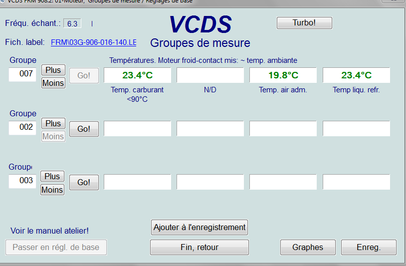

Bonsoir à tous,
Ce matin j'ai eu un peu de mal à lancer le moteur , au troisième coup de clé elle a démarré normalement, sans fumées, sans broutages. Alors j'ai fait un log des sondes de températures G81 G72 G62, température ext 16°, je trouve qu'il y a une petite différence . Je précise que j'ai pas fait tourné le toutou pendant 2 jours.
Je vous met le scan que j'ai fait:
Capture sonde. Temp ext 16.PNG (36.83 Kio) Vu 7700 fois
Touran 2.0l TDi IP 140CV CMot: BKD. Hightline. 7 places

Je crois que qu'ils ont tous une différence. Ce qui est sure c'est que ces valeurs ne l'empèchent pas de demarrer.

On peut avoir une différence de 1 ou 2 degrés mais bon j'ai refait le test ce matin, moteur bien froid depuis 8h les valeurs ont l'air correct.
Par contre, premier coup de clé elle cale de suite au deuxième elle démarre sans souci toujours sans fumée et sans broutage. Un peu bizarre cette histoire, la batterie est neuve. Les bougies ont été changé en 2010 et doivent avoir 50 000 au compteur mais aucun défaut coté diag. Donc peut être une piste.

Avec des températures comme ça les bougies ne fonctionnent pas.
Essayes avec l'autre clé de démarrer pour verifier qu'il ne s'agit pas d'un probléme de puce de la clé (antidemarrage)
