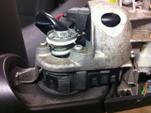

J'ai démonté entièrement ce soir le rétro.
J'ai fais un nettoyage complet de l'ensemble. J'ai également contrôler les tensions d'alimentation du moteur de rotation(cables rouge). Je trouve du 12V dans un sens et -12V dans l'autre sens.
Donc l'ordre de rotation arrive bien au moteur.
Je pense qu'il y a un soucis sur les engrenages dans la partie basse du moteur. J'ai essayé d'ouvrir les clips noirs située en partie basse mais je ne n'ai pas de place pour voir vraiment comment est constituer l'intérieur du boitier.
J'ai quand même dégraisser, souffler et passer un coup de bombe diélectrique dedans.
Après remontage de l'ensemble, le problème persiste. J'ai l'impression que le moteur de rotation force et s’arrête. Il croit être en fin de course je pense.
Après plusieurs manipulations du commodo, j'ai réussi à ramener le rétro en position ouverte verrouillé.
J'ai arrêté ce soir car besoin du véhicule demain.

Lorsque le rétroviseur se déplie il ne s'arrête pas à la butée de la position ouverte nominale. Il continue sa course jusqu'à l'angle d'ouverture maximal.
Quelqu'un a-t-il déjà démonté la rondelle crantée qui maintient le ressort en compression situé sur l'axe de rotation du rétroviseur ? On peut voir cette rondelle sur la photo de julienbabe
Je souhaite la démonter pour aller voir l'état de la butée qui stoppe le rétro en position nominale
