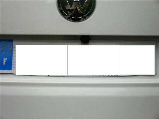

Bonjour,bato77 a écrit :Le mieux est encore la caméra de recul !!
Peut-on la brancher sur un modèle 2004 (RNS MFD2) ?
L'installation est facile ?
Cordialement.
Touran 1.9 Tdi 100 Highline - modèle allemand 2004
(1ère M.E.C. octobre 2003) - 278 000 km
Re: Radar de recul [seconde monte]
N'étant pas un pro, cette caméra est branchée sur le F 9110 BT de chez Pioneer, pourquoi ne se brancherait elle pas sur un autre produit?
Antares, grand spécialiste, pourrait nous éclairer s'il est disponible.
