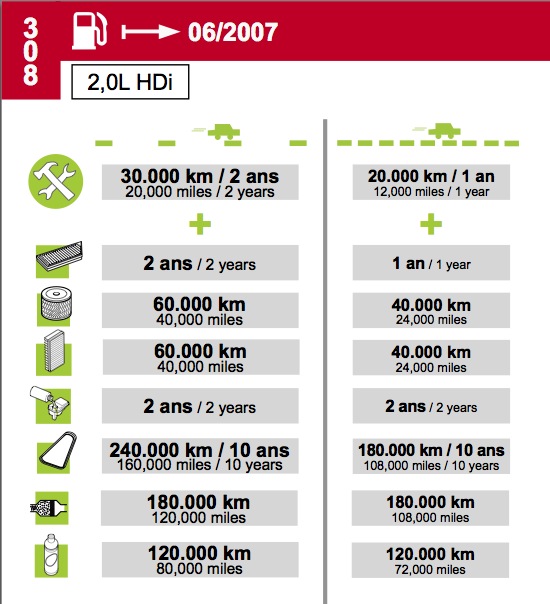

Une copie de la fiche entretien d'un 2.0 HDI à partir de 2007 :
capture 1.jpg (94.06 Kio) Vu 14346 fois

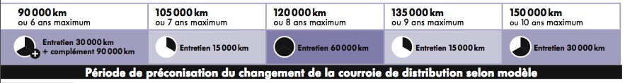

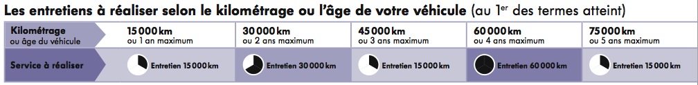

Un extrait du catalogue entretien 2013 :
capture 2.jpg (56.18 Kio) Vu 14320 fois
capture 1.jpg (47.47 Kio) Vu 14320 fois
C'est confus et peu explicite, le titre de ce schéma indique qu'il s'agit d'entretiens. Dans leur description des entretiens, n'est pas inclus le changement de courroie.
Le bandeau inférieur ajouter sous la deuxième partie du schéma semble faire les liens suivants :
Sans aucune certitude, simple présomption a écrit :courroie 90 000 km ou 6 ans
courroie 105 000 km ou 7 ans
courroie 120 000 km ou 8 ans
courroie 135 000 km ou 9 ans
courroie 150 000 km ou 10 ans

Messages : 3751
Localisation : Toulouse
Re: TDI : périodicité courroie distribution
Message par the_squal31 »
Tu as parfaitement raison Roland une distri c'est du pain béni pour les concessionnaires!
Ben, je ne signe pas :mrgreen:
Dommage qu'ils ne soient pas fichus de faire une information claire. Il faudrait qu'ils aillent en formation chez peugeot. :roll:
