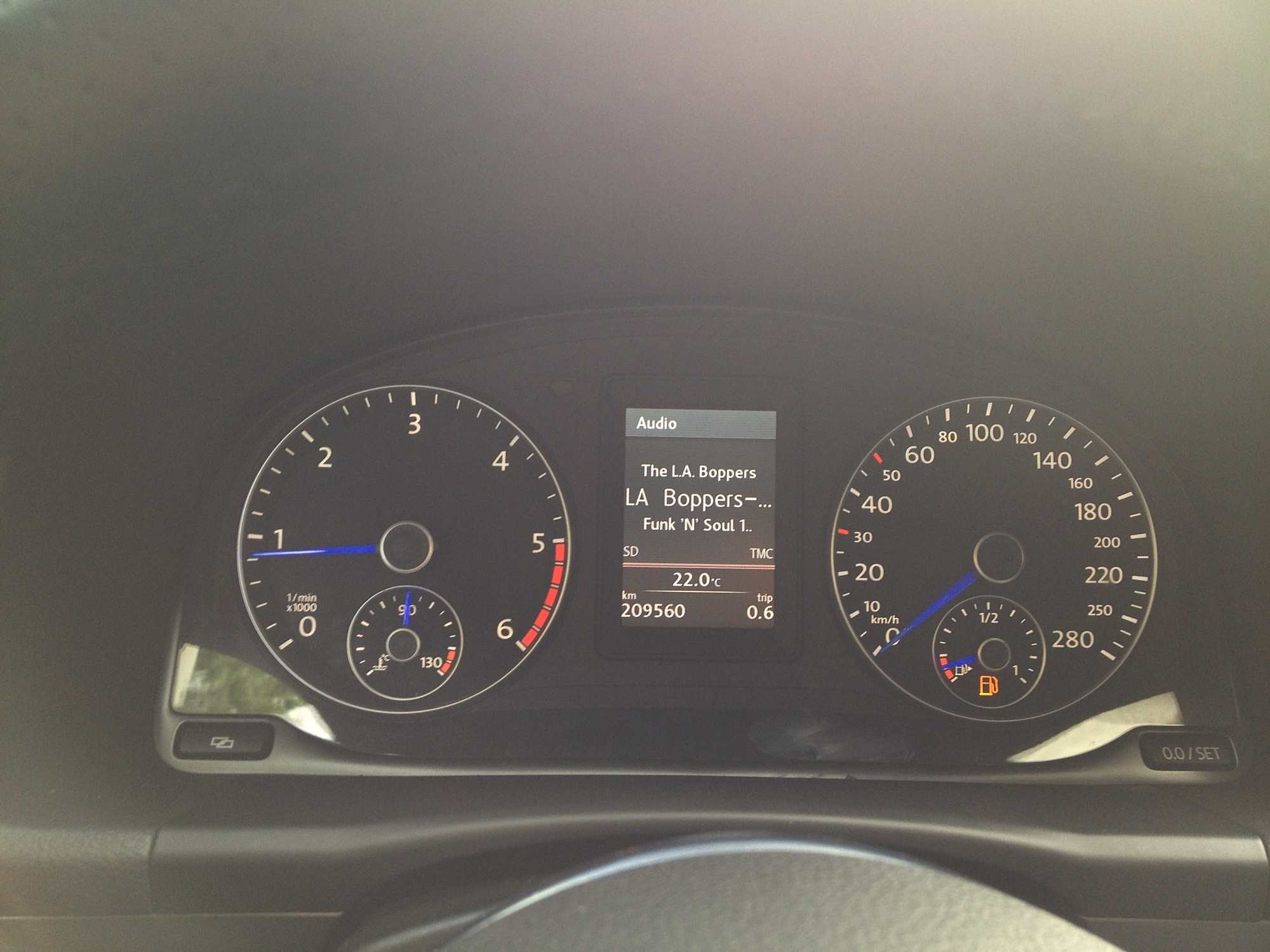

Tout (Pictogrammes AV, AR, Hayon, Capot ) Marche Impeccable,
R-STYLE, Kz , c’était pas gagné , un compteur R-LINE d'une GOLF Plus, vitre Touran Compteur Blanc, Transpondeurs Neufs.
Tout ça au petits soins , j'ai attendu...... mais je l'ai eu sur mon Touran.

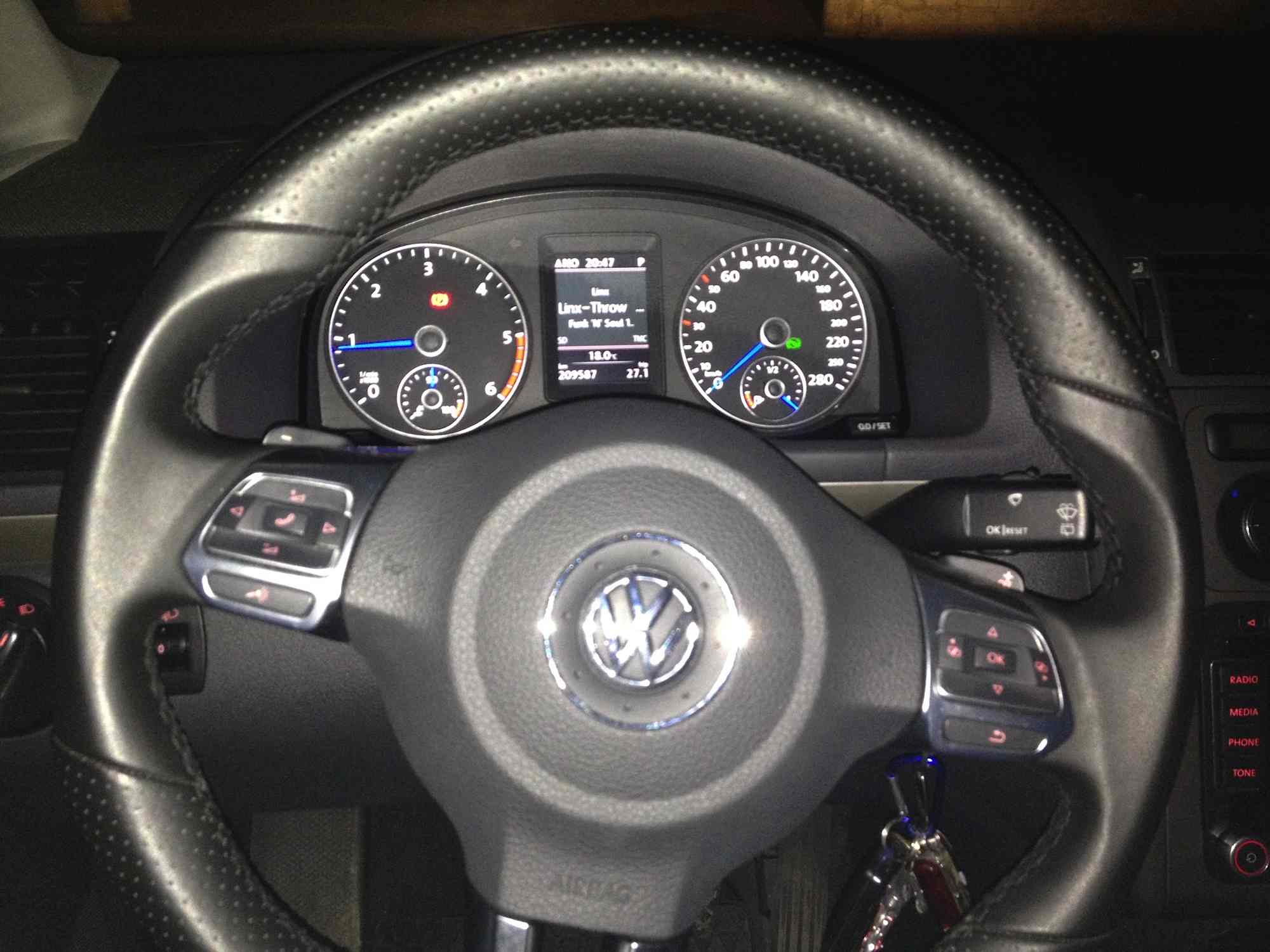

allez 2 autre photos pour le FUN

R_STYLE m'a expliqué que tu as acheté un compteur Sirocco donc 2 portes , d’après Kz c'est pour cette raison que tu ne vois pas les pictogrammes des 2 portes arrières
Peut être il y a une solution chez lui , qui sait ...

Oui. Mais le blanc était aussi un compteur de Scirocco... et pas de soucis.
Il paraît que KZ a la solution

Ce ce qu'il m'a dit c'est une histoire de 30 s
Mais vous n'etes pas à côté

Sinon aucun souci DSG moteur,le nouveau compteur reprend en faite tous tes anciens paramètres existants sur ton ancien compteur, à part ceux (nouvelles fonctionnalités) qui sont en plus sur ton nouveau compteur , sans oublier la déportation des infos du RNS sur l’écran du compteur et remettre le code pin du RNS ( il ne faut pas le perdre), car le code était stocké sur l'ancien compteur.
le VIN du compteur et de la voiture était sur les clés d’où la reprogrammation de nouveaux transpondeurs.
à R-STYLE qui a assuré sans problème.

Voilà, c'est fait
Compteur re-paramétré par notre ami Dave (R-Style) et j'ai enfin ma silhouette 5 portes.
Il me dit qu'il y aura une possibilité d'avoir le menu "confort" dans un proche avenir
Je ne sais cependant si cela concerne toutes les générations de compteurs
