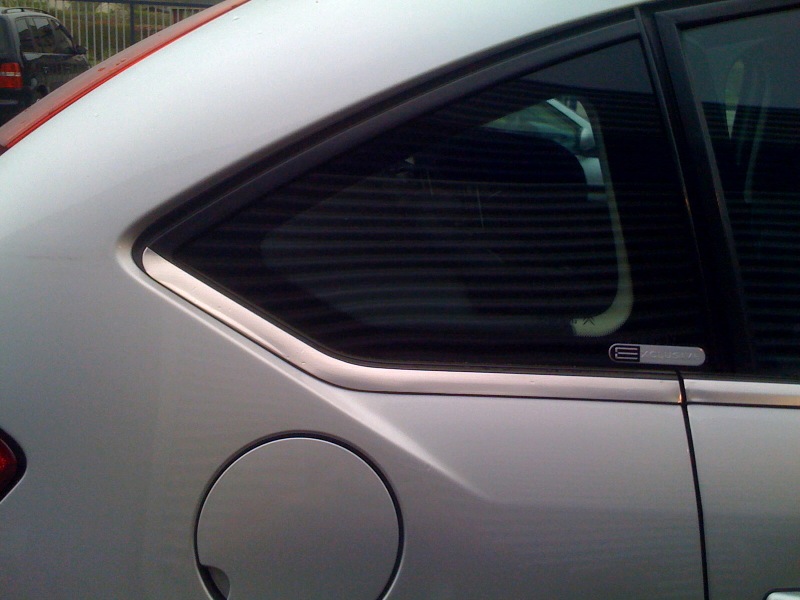

pour le voir en vrai régulièrement, ca donne vraiment bien et surtout ca colle fort...(ca fait 6 mois qu'il l'a collé et ca ne bouge pas !!)
En ce qui concerne le format, en fait mon pote m'a donné celui qui lui restait une fois posée pour lui...
toutounoir
Messages : 2395
Localisation : Rouen (76)
Re: Ajout de bande chromée sur carrosserie
Message par toutounoir »
MELR a écrit :Vivement les photos et si t as un lien... :oops:
J'ai cherché sur le net mais j'ai pas trouvé grand chose...Lui, il l'a acheté chez LeroyMerlin (rayon des revêtements intérieures), et trouvable dans la plupart des enseignes identiques...
Si tu veux faire une recherche, tapes "venilia" (marque) et "soft metal"
==> En fait, c'est un produit qui est fait pour coller sur des meubles ou bien des portes de cuisines par exemple...
J'essaie de faire la pose rapidement pour poster des photos...à suivre :wink:

pour une vue de decoupe pas forcement droite, j'ai ca:
C'est un peu floue mais ca donne une idée...
En ce qui concerne la découpe, je pense faire des gabarits...en plus, sur le dos de l'adhesif, il y a un quadrillage d'imprimé, ce sera plus facile pour les coupes droites... :wink:

d'autres photos prises ce soir avec mon tel...
En fait, il m'a expliqué qu'il avait acheté une réglette en alu de la même largeur que son joint de porte, qu'il avait collé une bande de "metal soft" dessus, coupé les bords au cutter et ensuite décollé de celle-ci pour l'appliquer sur son joint... :shock:
:arrow: J'ai plus qu'à aller acheter une réglette de 10mm de largeur... :?
Par contre, on a pas trop le coté chromé mais plutôt metalisé...Ça rend bien tout de même vu la faible surface...
à suivre... :wink:

Je confirme qu'il y en a chez Leroy Merluche au prix de 19,90 Roros, 1,50mx 0,45m.
ça a l'aspect du papier d'alu, en plus épais et on aperçoit de fines rayures. en fait c'est " acier brossé ".
J'en ai prélevé un échantillon pour le disséquer. Bonne découpe au ciseaux ou cutter, quand mème + résistant qu'un rlx adhésif courant car feuille métal.
Par contre c'est recouvert d'une pellicule plastifiée ou vernie qui protège le métal et donne la brillance (sinon c'est tout mat)
Ayant réussi à la décoller, je n'adhère pas à l'utilisation de ce produit en "extérieur" craignant un mauvais vieillissement.
J'ai donc pas acheter.
Je mets donc çà en suspens, à toi de voir toutounoir !
Phil. :biere:
