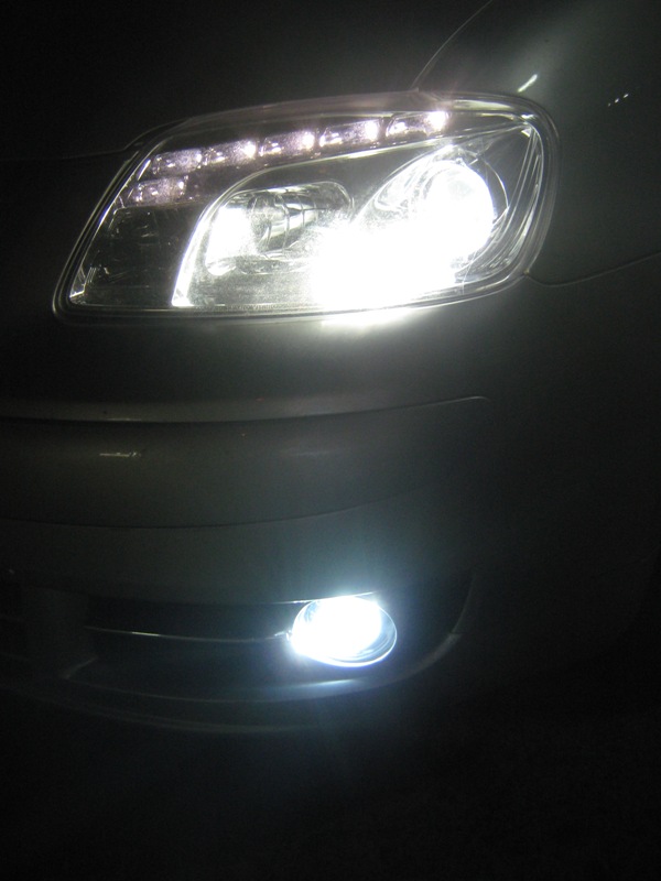

kit hid 8000K dans les AB facile
- IMG_2748.JPG (90.63 Kio) Vu 8396 fois
- IMG_2750.JPG (52.15 Kio) Vu 8396 fois

Autre question, à l'obd c'est comment.. avec erreur systématique ou pas? faut-il prévoir les rampes avec 'no erreur obd"?
ah, je n'avais pas vu....c'est quoi ton dispositif de basculement? c'est integré au kit leds?
Re: Installation phares antibrouillard
Le système de basculement est intégré au kit, tu branches un fil sur le signal des codes ou des feux de croisement. Il y a un relais de commande ensuite avec une alim en 12v venant directement de la batterie. Tu as aussi la possibilité d abaisser l intensité toit en laissant les feux diurnes en m tps que les feux de croisement.
En parallèle mes ab fonctionnement de manière nominale (sélecteur) avec l option éclairage intersection.
ok ok, merci Sly.
- mig95fr
- professeur
- Messages : 423
- Enregistré le : 18 nov. 2010, 12:46
- Localisation : Versailles
Hello, question...du coup, mes ampoules AB, je ne sais plus ,c'est quoi des HB4 OU H11...?? À moins que se soit pareil, mais ca m'étonnes..c la cosse qui est différente je pense, non???
