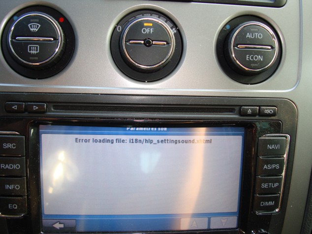

SViT a écrit : ça vient d'iGO pour le son du gps il est à fond dans les réglages et pour le message d'erreur je me rapelle plus exactement je le recopierais prochainement.
Il est à fond, mais où ?
Parce que le son du GPS peut-être coupé de plusieurs façons :
1) en mettant le volume à 0 dans le menu d'Igo
2) lorsque tu as la carte à l'écran, si tu cliques en bas de l'écran à gauche (sur le niveau de la batterie et du signal GPS), cela fait apparaitre un autre menu sur lequel tu peux allumer ou éteindre différentes options, comme les immeubles 3D, le mode de transport, et....le son.
3) sur le poste lui même. Mais pour ajuster le son de la partie GPS, il faut appuyer sur le bouton en haut à droite (à droite de la fente pour le CD). Apparait alors à l'écran "NAVI" en jaune. Le bouton du volume agit alors sur le son de la partie GPS uniquement, et pas sur le son de la partie radio. Si tu es à 0 ici, même si tous les menus sont OK dans Igo, tu n'entendras rien.
4) peut-être aussi dans les paramètres WinCE auquels tu accèdes en mode navi en quittant Igo (menu/sortie).

:kikoo: Merci amour Klin d'oeil :bizz:; :mdr: :yss: :ysss: :yess:
la 3 ème solution était la bonne tout bêtement je suis nul merci pour la solution.

Pour le message d'erreur ça n'avait rien a voir c'est la partie aide du son dans les réglages qui est manquante

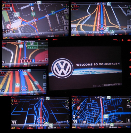

En parlant de splash screen, certains en on fait un avec un logo VW....
Phuture
Messages : 77
Enregistré le : 01 sept. 2008, 13:14
Localisation : RP
Message par Phuture »
...voire même un thème RNS510 complet !!!!
