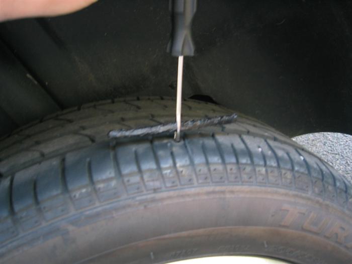

Voila les photos et le reportage de la reparation du tubeless.
Desole beaucoup de photos sont flou du a la faible lumiere du soir.
Voici le kit de reparation tubeless ( 12 euros chez autobacs/eldorauto)
[ image externe ] [ image externe ]
La qualité des outils est correcte , j'ai forcé sans cassé voir plus bas :lol:
5 meches, une espece de tournevis et une espece de grosse auguille plus la doc.
Le soleil se couche 20h47, vite je suis a l'exterieur
Je sors le materiel necessaire , cric, compresseur et la doc.
Mon idee apres avoir lu le forum et de surelever la roue, retirer la vis et reparer sur place et regonfler la roue avec le compresseur.
J'ai mis le cric en place mais avec difficulté. Dans la doc le dessin n'est pas tres clair ! Au debut j'avais placé le cric sous la carroserei et en fait il faut bien mettre le cric sous le chassis ou il y a une encoche. Je suis content de l'avoir fait sans etre pressé et j'etais en train de m'imaginer pour la premiere fois sous la pluie et la nuit essayé de faire ca pour la premiere fois :x
Il n'y a pas beaucoup d'effort a fournir pour soulever la voiture.
Ici la roue ne touche plus le sol.
Je branche le compresseur pour mesurer la pression avant d'enlever la vis car si ca ne degonfle pas je ne ferai rien.
2,7 a 2,8 bar en pression. La roue ne s'est pratiquement pas degonfler de la semaine je pense.
Je retire la vis. Noter l'outil , dois je m'equiper de ca ou alors essayer d'utiliser les deux autres le jour J ?
Et pssccchhiiiiiitttttttt ....................... Oh le beau trou :lol:
Le pneu est a plat en moins de 5mn
L'arme du crime
Je commence les operations . Il faut introduire le tournevis afin de la preparer pour introduire l'aiguille. J'ai du mal a le faire passer quand meme. Il faut forcer . Mon trou est il trop petit.
Je n'insiste pas trop car j'ai l'impression d'agraver la situation.
Je teste a froid sans trop forcer l'aiguille. Ca a du mal a passer. Je me dis que ca va etre chaud pour faire passer l'aiguille plus la meche mais j'y crois :?
On met la meche dans l'aiguille, il est 21H31:
C'est parti, go go go ...
Je force , je force , je force ca rentre pas ! En fait je n'ai pas trop de marge de manoeuvre a cause de la carroserie qui me gene , ca me fait mal au mains. Je mets des gant je force... pause coca... je force ca rentre pas ... pause badoit ...
J'en ai marre je me dis et bien me voila comme un con avec une roue crevé :)
Je me decide a demonter la roue pour etre dans une meilleur position
(21H48)
J'y arrive a peine mieux et voila mon meilleur resultat :|
En desespoir de cause je retire l'aiguille comme preconisé et tout ressort meche comprise :?
Je recommence mais cette fois ci je me lache avec le tournevis et un deux trois quatre allere retour. Ca craque un peu mais le trou se fait . Je repere bien l'angle d'attaque.
Et c'est reparti avec l'aiguille et la en moins de 5 minutes je reussi a rentrer la meche
Je coupe les résidus . Noter l'outil.
Et bien vu que la roue et demonter et qu'il est tard je décide de ne pas reveiller le quartier et je prends la roue et mets ca dans le coffre de la micra a la recherche d'une station ou je peux gonfler le pneu.
Desoler les gars mais c'est pas pour ce soir le compresseue :o
Voudoudiou que c'est gros une roue 16 pouce !
L'aventure commence, c'est cool il passe georges benson a la radio ca detend apres toutes ces emotions :)
1ere station total
Il est 22H37 c'est ferme et de toute facon leur appareil gratuit semble HS . Il a a 2 bars :)
J'essaye une autre total sans succes , fermé. Par contre ca semble pas HS mais c'est 30centimes
Je reflechi pour trouver un endroit et je me souvien de carrouf...
Ils enlevent le tuyau la nuit !
Je veux absolument la gonfler ce soir pour voir si ca va tenir la nuit au moins dnc je pense a l'elephant bleu. Il est 23H, bingo ca marche (50 centimes)
Je refais la pression de la micra en meme temps.
J'ai gonflé et ca ne fuis pas visiblement.
J'ai mis 2,8 bar je crois et ensuite j'ai remonté la roue. Je suis aller ensuite roder la reparation en faisant un vingtaine de kilometre et observer le comportement.
Je vais surveiller la pression regulierement ces semaines qui viennent et je reflechi encore a la faire reparer chez speedy ou autre.
Conclusion les meches ca peut depanner c'est clair mais faut etre patient.
:lol:
J'ai effectué un bon entrainement. En esperant que ca serve a d'autre

Ce qui me stresse un peu dans ton histoire, c'est qu'on t'a dit chez machin qu'ils ne réparaient pas les pneus incide V c'est qu'il doit y avoir une raison. Et a mon avis, on parle plus de sécurité que d'argument de vente.
Tu n'as pas peur que ta mèche à deux balles de do-it-yourself ne tienne pas le coup sur autoroute ?
Enfin, je suppose que tu ne frises pas la limite de vitesse des pneus indice V, mais à ta place je crois que j'aurais été soit chez VW soit chez un vrai marchand de pneu.
Un jour avec la Clio j'avais un gros morceau de métal dans un pneu. Je l'avais fait réparer chez Renault, c'était à la limite du bord et le mécano avait attendu le retour du chef d'atelier avant de prendre la décision de le réparer. Il y a de cela presque deux ans sans doute. Un jour, j'ai fait du 180/190 "pour-essayer-sur-circuit-bien-entendu" sans penser à cette mèche et ça a tenu le coup quand même. Mais ils avaient démonté le pneu et effectué la réparation de l'intérieure. C'est alors un truc en forme de champignon qu'ils placent.
Mais ton reportage est magnifique, avec explication des emm... que j'ai à chaque fois que j'essaie de faire un bricolage dans le genre. On s'y croirait. Félicitations.
HS: C'est une griffe qu'on voit sur la portière sur la photo où ta voiture est soulevée ?

Comodo a écrit :L'arme du crime
En voyant la forme de la vis, je comprends mieux comment elle a pu rentrer dans le pneu. Avant j'imaginais une vis de 5 / 6 centimètres de long.
Mais je ne comprends toujours pas comment ça a pu rester étanche malgré le filet de la vis pendant autant de temps.
