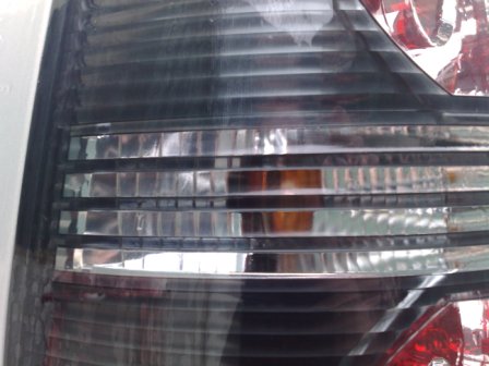

Bon, ça y est c'est parti pour les modifs :
gentiment dans un 1er tps avec des ampoules H7 philips X-Trem Power en feux de croisement et des Silver Vision chromées aux clignotants arrieres:
avant
apres

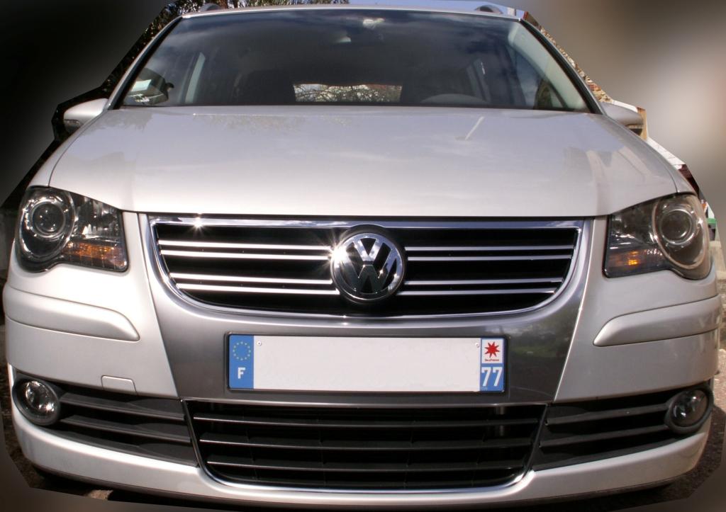

ensuite on corse un peu l'histoire avec le changement de calandre:
Calandre R-line + bas central Cross ( en attendant la peinture des caches AB) je n'ai pas pu patienter :jump::
Je la trouvais trop mate alors j'ai repris le contour chromé de la grille supérieure de ma calandre Freestyle et j'ai echangé.
Comme ça, ça va mieux avec le VW chromé et avec le joncs chromé de mes futures baguettes latérales...

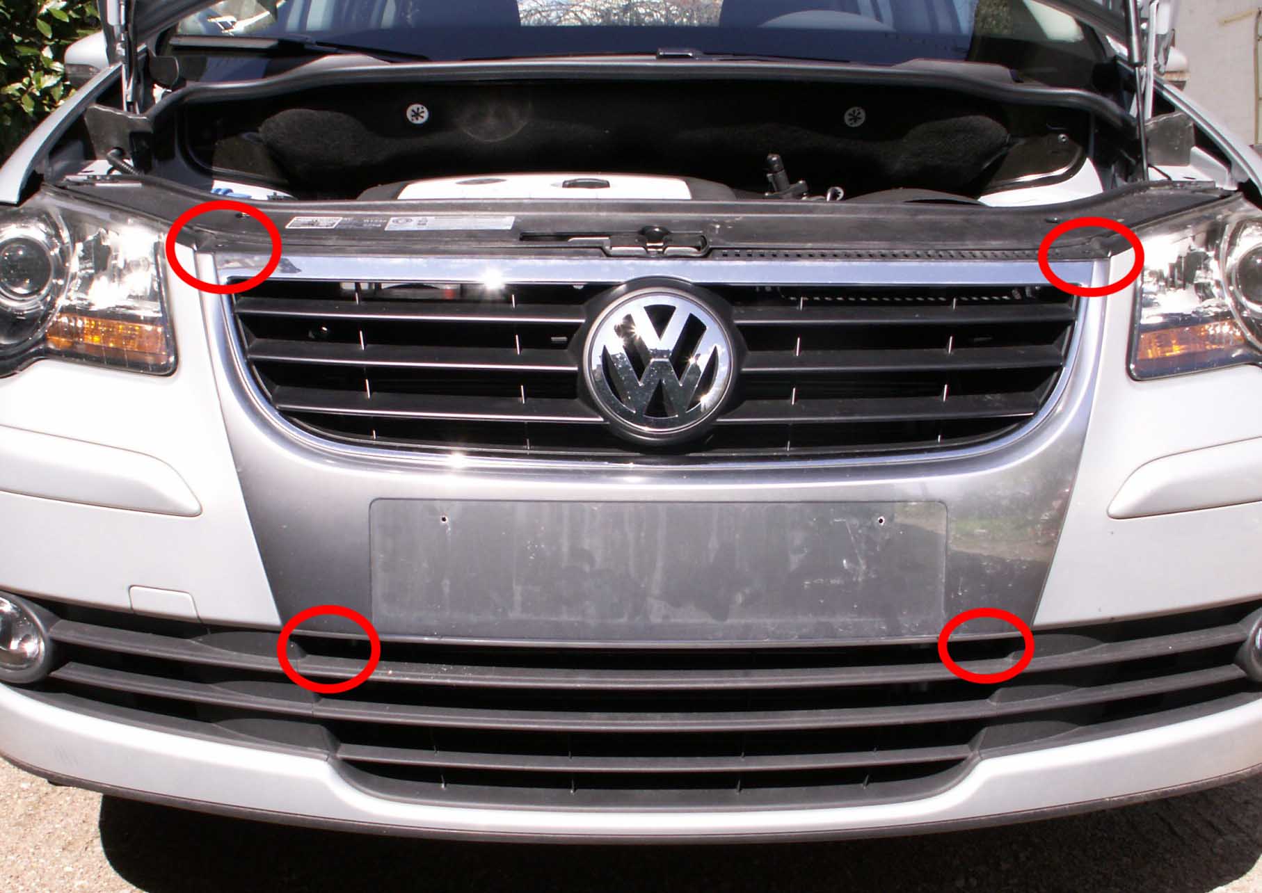

Bon, j'fait un p'tit zoom sur mon démontage de calandre : ( pour Alix :wink: )
Donc primo défaire les 4 vis Torx:
demont cal01.jpg (179.97 Kio) Vu 3378 fois

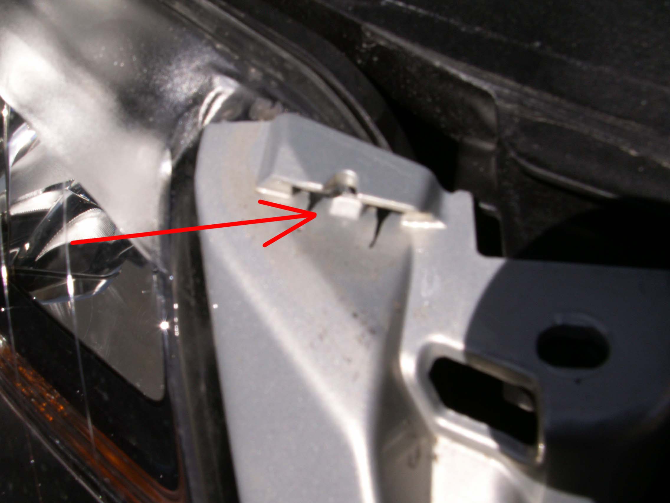

Secundo, ne pas tirer comme un bourin car il faut déclipser au niveau de la carrosserie superieure entre le phare et la calandre ( avec un petit tournevis plat ça l'fait )
et en bas il suffit de passer les doigts derriere la calandre :
[clignote]ATTENTION[/clignote] : Ames sensibles s'abstenir, vous allez avoir une vision d'horreur d'un avant de touran démonté ! ( j'vous aurai prévenu, ne venez pas vous plaindre si vous faites des cauchemards... ::yik:: )
demont cal02.jpg (179.13 Kio) Vu 3378 fois
vue d'un clips supérieur :
demont cal03.jpg (160.26 Kio) Vu 3378 fois

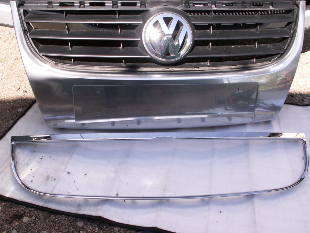

Et pour le Cerclage Chromé de la grille supérieure, il faut défaire délicatement ( sinon ça va péter //sn ) les petits clips en passant un tournevis plat :
Cerclage Chr01.JPG (131.12 Kio) Vu 3378 fois
Cerclage Chr02.JPG (112.01 Kio) Vu 3378 fois
Et voila le travail : :bizz:;
Cerclage Chr03.JPG (166.57 Kio) Vu 3378 fois

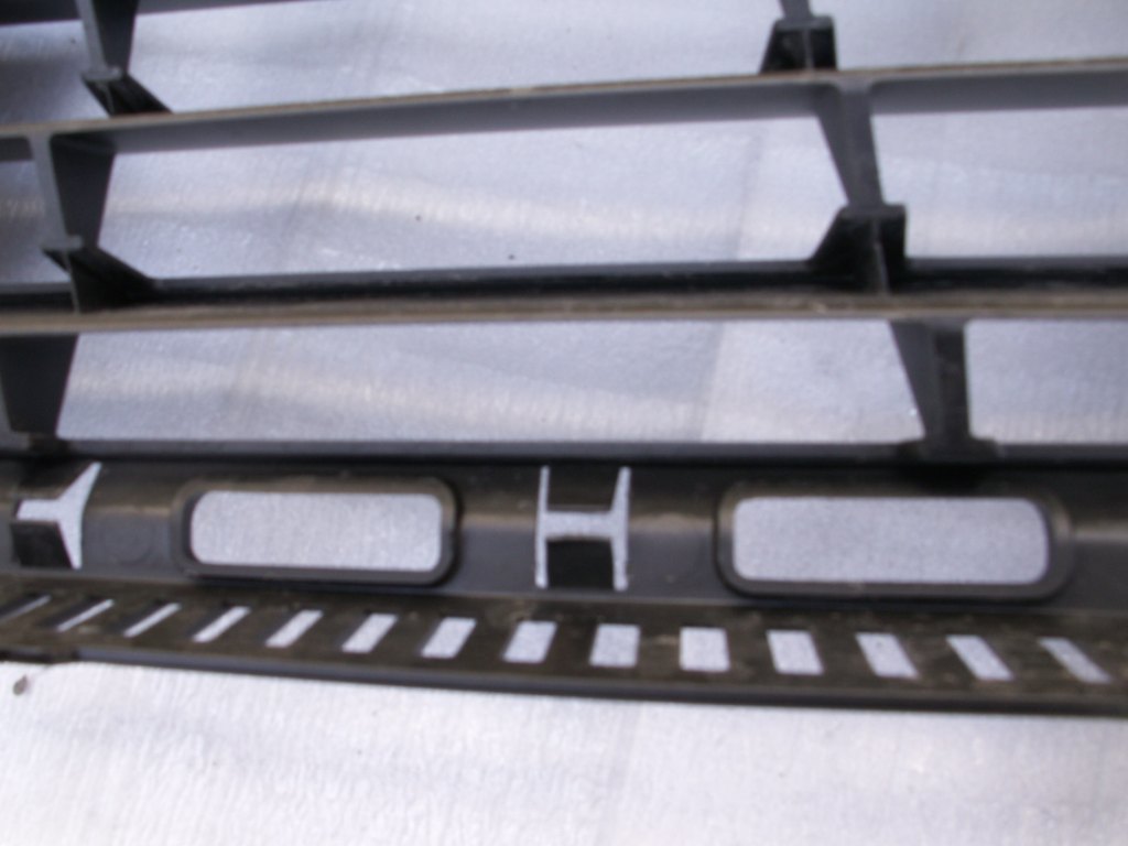

bon, ça y est, j'suis passé en calandre FULL R-line ( j'ai recupéré mes caches AB aujourd'hui )
Un petit avant / après : :shock:
bas cross AV AP web.jpg (188.38 Kio) Vu 3359 fois
Et voilà le travail : :hi:
