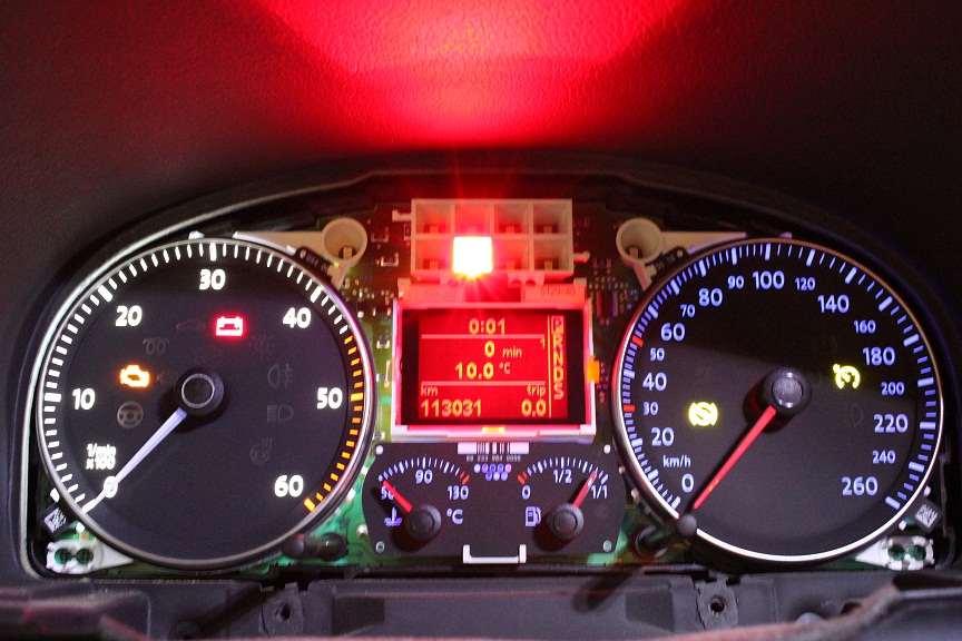

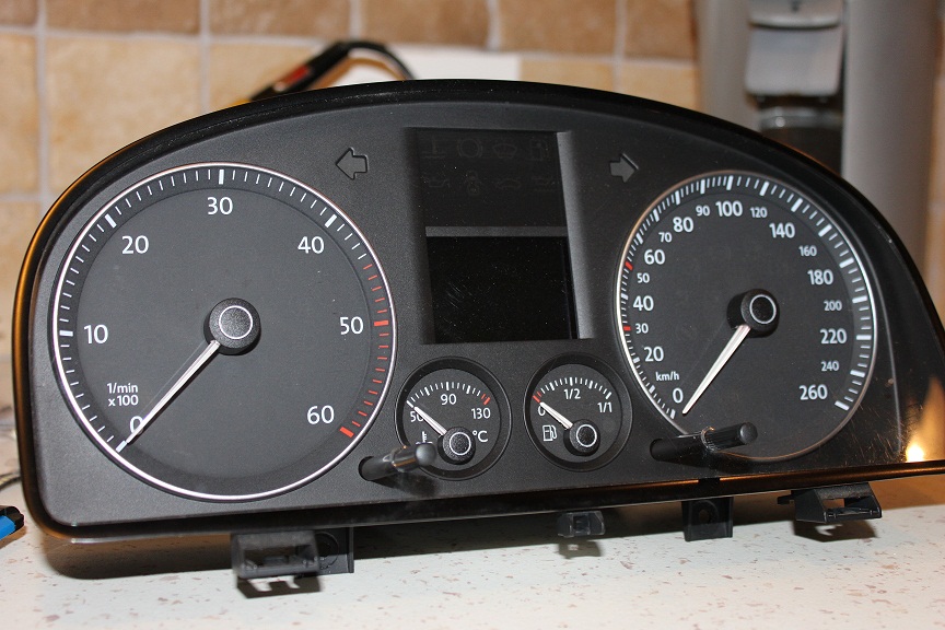

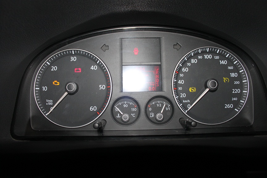

Nouvelles modifs :
- Volant neuf avec palettes pour la dsg!!! Un agrément supplémentaire à l'utilisation de cette fabuleuse boite !
- Modif compteur : éclairage du fond en blanc au lieu de bleu (je n'aime pas trop ce bleu).
aiguilles Blanches le jour et bleu la nuit
petites couronnes sur les aiguilles passées en Gris
En fait au départ j'ai démonté mon compteur pour changer le lcd qui s'efface à chaud, mais le compteur doneur d'organe que j'ai reçu n'est du tout fait pareil au niveau du lcd, je me suis fait avoir !!!
Pour l'éclairage pas de problème tout le monde connait il faut changer les leds.
Pour les aiguilles blanches au lieu de rouge, on récupère des aiguilles de golf V, on gratte la peinture rouge sous les aiguilles puis j'ai peint en blanc avec de l'émail liquide (blanc réfléchissant).
Pour leur couleur bleu la nuit, on remplace les leds rouge par des leds bleus.
Pour les petits cercles gris, on prend un vieux nettoyeur de vitre d'aquarium, on y dépose de la peinture (stylo retouche) en fine couche dessus puis on pose délicatement les aiguilles à l'envers sur la peinture on retire et on a un joli rendu cerclage ALU !!!
Plusieurs photos jointe pour ce faire une idée, je mettrais plus tard des photos de nuit !

- une fois tout démonté.
- IMG_0857ENVOI.JPG (202.53 Kio) Vu 3136 fois
- Voilà de jour ce que cela donne sans les aiguilles rouges et petits cerclage gris !
- ENVOI.JPG (183.51 Kio) Vu 3136 fois

Voici le compteur avec aiguilles éclairées bleu! Bon le LCD ne me convient pas du touten rouge, alors je vais trouver une solution pour passer en blanc / noir.

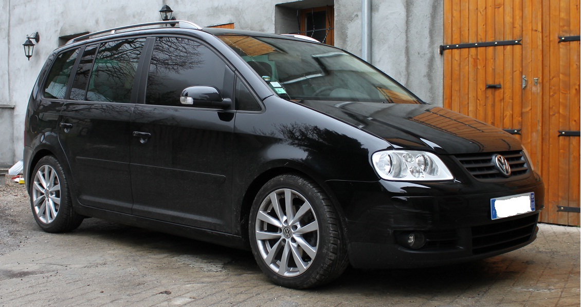

Voici le toutou avec ses roulettes été !!! Enfin, même si le temps n'est pas là encore 3°c ce matin !!!

- -35mm 17" vitres teintées.
- IMG_0887 - Copie.JPG (234.9 Kio) Vu 3108 fois

Ca donne un sacré coup de jeune au compteur
et j'adore les aiguilles en bleu, ca donne un bel effet sportif
