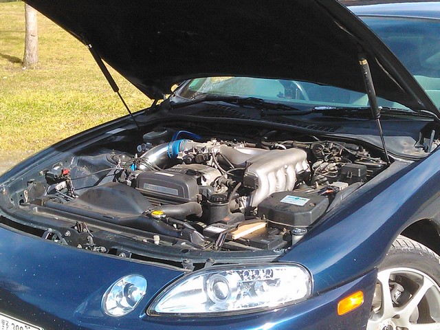

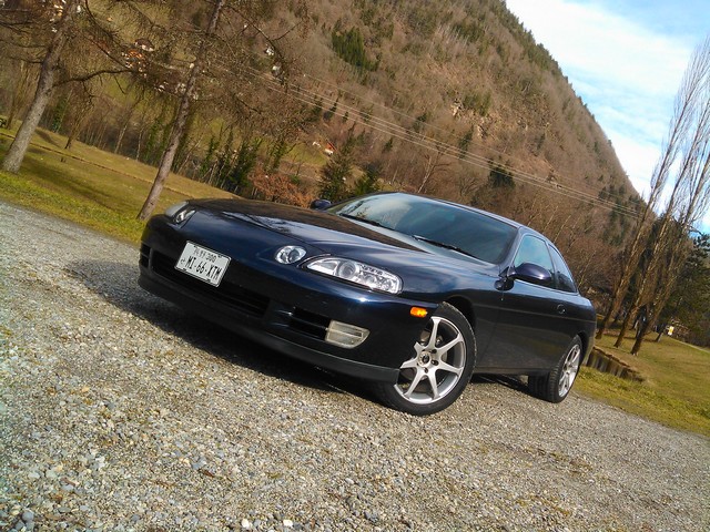

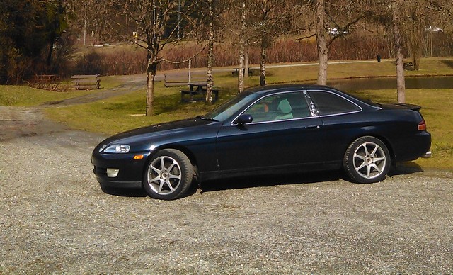

C'est pas pris avec le même portable, mais je vais redimensionné les photos ;)
-- 10 Avr 2014, 07:50 --
:yes: Voilà qui devrait être bon

sympa ta toy , je ne connaissais pas ce modèle là ;)
sinon peut être un soucis de démarreur ? ...

+100
pourtant j'ai deja fait quelques rasso de Jap avec mon pote et sa Sub :bizz:;

C'est très rare en france, il doit y en avoir environ 5 en comptant les V8.

Merci Tony pour ces belles photos, moi non plus je ne connaissais pas ce modèle.
Joli coupé.
