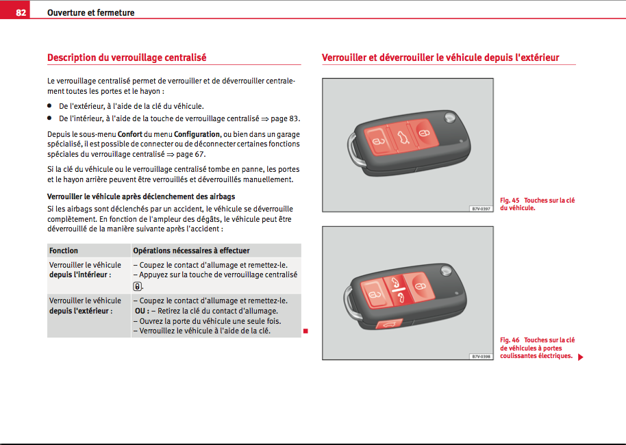

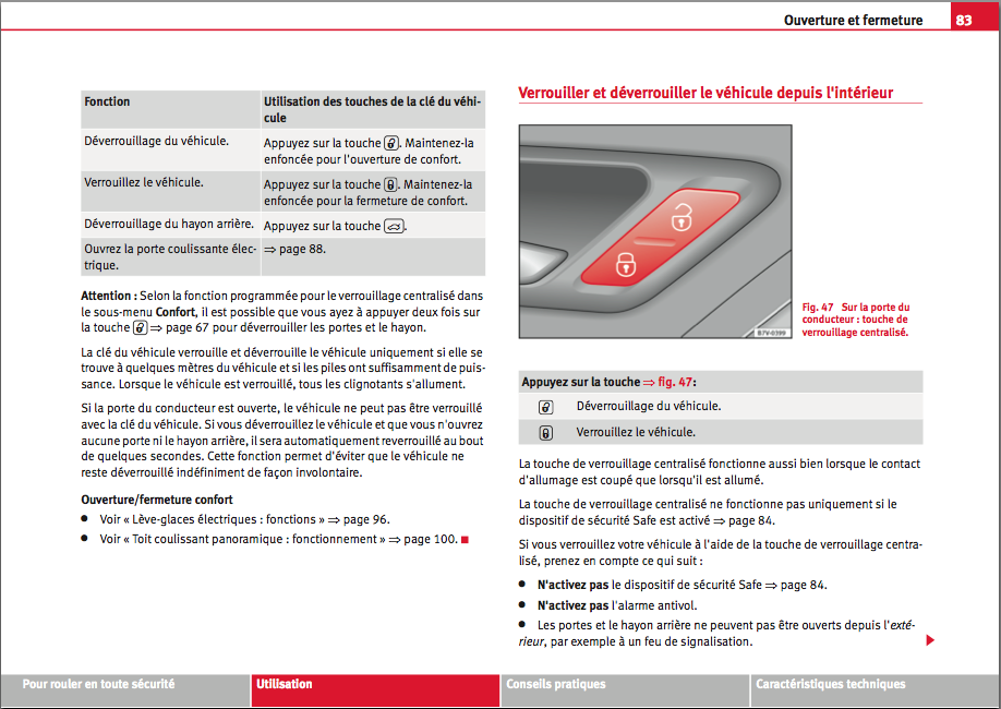

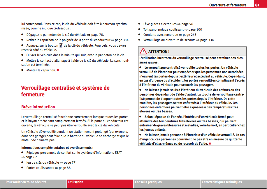

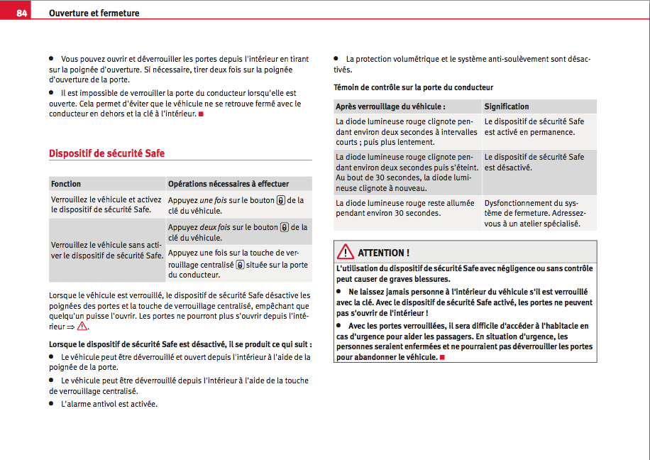

lpascalon
Messages : 1852
Re: Danger du système de verrouillage
Message par lpascalon »
Voila sur un Sharan comment ca marche.
Donc le verrouillage automatique des portes n'active pas le mode Safe, par contre le fait de verrouiller manuellement en appuyant sur le cadenas active le mode safe, sauf à appuyer 2 fois.
Et pareil quand on ferme avec la clé, 1 fois : mode safe (donc impossible d'ouvrir depuis l'intérieur), 2 fois mode je peux sortir.
Avec les captures.
