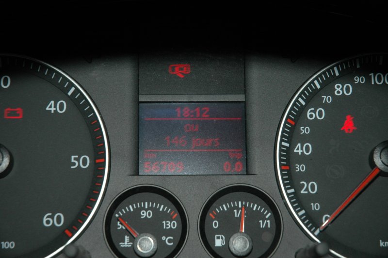

j'ai fait la manipe.
Et c'est mi figue / mi raisin
par contre c'est dans l'ordre décroissant.
Le bug que je constate c'est que le km est passé en entretien classique mais pas les jours.
une idée ?
kilometrage avant modifs
jour avant modif
jour avant modif
remise a zéro
remise a zéro
km après modif (en interrogation)
jour après modif
jour après modif
C'est déjà pas mal, au moins le kilometrage est bon.
Je ne suis pas trop surpris pour les jours...
La photo maz c'est quand tu as enclenché le processus ?
Quand tu rappuis sur le bouton du totalisateur avant de remettre à zero ça marque pas autre chose ???

Sector_94 a écrit :C'est déjà pas mal, au moins le kilometrage est bon.
FARPAITEMENT Sector !!
La molette de droite ne sert strictement à rien et le fait d'appuyer le bouton du totaliseur partiel ne change rien.
Le fait d'appuyer direct le totaliseur partiel et enclenchement du contact en même temps = remise à zéro.
Je referai un autre essai vu que la tuture ne va pas bouger mais je suis sûr de ce que je dis (a moins d'appuyer le totaliseur partiel et attendre 10 secondes)
En ce qui concerne l'entretien classique = 1 an dixit vw quand j'ai pris possession du toutou !!

fab01 a écrit : FARPAITEMENT Sector !!

Sector_94 a écrit : Dis moi si je me trompe :
Normalement tu mets le contact en etant appuyé sur le totalisateur partiel et un message doit apparaitre (Genre "Service Maintenant").
Ensuite tu tournes le bouton des heures pour mettre à zero.
Le message service maintenant apparaît bien.
Le bouton des heures n'a strictement rien a voir et n'est d'aucune utilité.
Le fait de tourenr ces boutons aussi bien à gauche qu'à droite n'a pour but que de changer les heures / minutes

Sinon j'ai fait l'essai et essayé toutes les combinaisons pour la RAZ du compteur de maintenance, il n'y a pas de système identique à la Passat.
La seule manipe c'est appuyer le totaliseur partiel, tout en le gardant appuuyé, mettre le contact et 'service maintenant' s'affiche.
un 2ième appui sur le totaliseur partiel ne donne rien même en attendant plusieurs secondes.
Le fait de tourner a gauche ou a droite le bouton gauche n'a aucune incidence non plus.
Hope this helps !!

En effet, mon Touran a 60000 km, garantie dépassée, entretien classique (pas Long Life).
L'entretien prévu par VW est : vidange, filtre à huile, filtre à air, filtre à particules, filtre à gazoil, le tout à 275 euros.
Je suis allé acheter les consommables chez VW pour être sûr d'avoir les bons, notamment en ce qui concerne l'huile (4,3 l de Castrol 505...), j'en ai eu pour 127 euros SANS le filtre à gazoil que je changerai plus tard.
Je vous laisse calculer les économies : 148 euros - le filtre à gazoil plus tard.
Si quelqu'un pouvait me donner une manip claire parce que celle sui consiste à appuyer sur le bouton de remise à zéro du compteur journalier, puis à mettre le contact, puis à tourner ou non le bouton de l'horloge, ne fonctionne pas chez moi, enfin, moi, je n'y parviens pas.
Je vous remercie...
