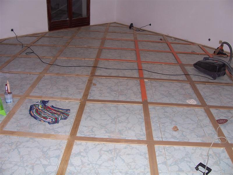

voila une ptit photo
voila en ce moment j ai decidee de faire un jeu de dame dans mon salon
