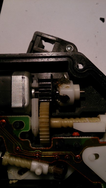

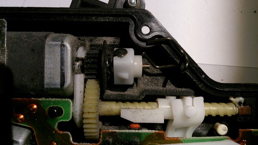

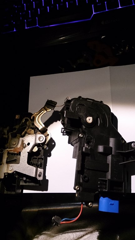

alors voila,mon bricolage a encore ete reussi!!!meme panne meme reparation sur ce module arriere:
la on separe les deux parties mecanique et electronique de commande
et on decouvre le meme probleme,le systeme de debrayage qui a lache avec l'agraphe qui se promene
meme technique,deux vis en travers et un peu de colle pour renforcer le tout
et voila encore 80€ d'economises!

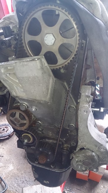

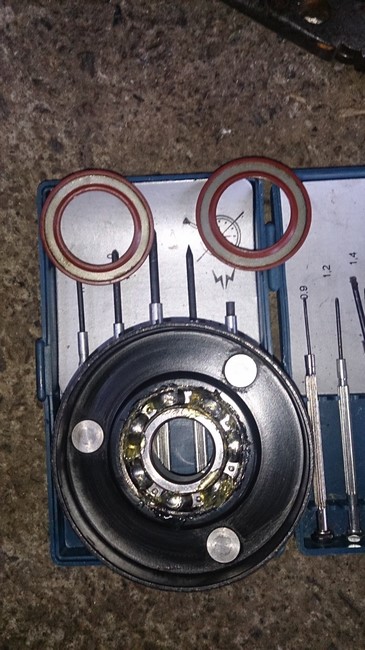

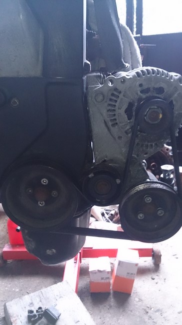

je vous met la finalisation du systeme de DA sur la polo,j'en ait un peu bave pour tout installer avec les differents composants a trouver,mais c'est enfin bon,la DA est prete:
d'abord distri refaite

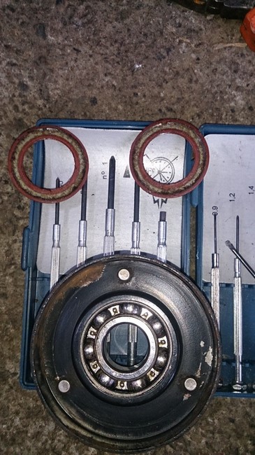

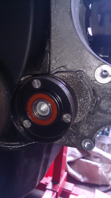

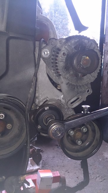

puis restauration du galet tendeur,le roulement est ok,mais la graisse est out!on retire delicatement les bagues joints du roulement degraissage puis on remet de la graisse neuve et voila un galet comme neuf pour rien,50€ d'economises et au moment de remettre l'alternateur.......probleme l'ancien ne va plus......flute on retourne a la casse recuperer l'alternateur prevu pour ce montage et remise en place de la courroie elle aussi recuperee en etat voila,c'est beaucoup mieux,il me reste plus qu'a faire la vidange de boite et remettre le bourrin en place,refaire le train avant(silent block de triangle) et on peut attaquer l'interieur!
