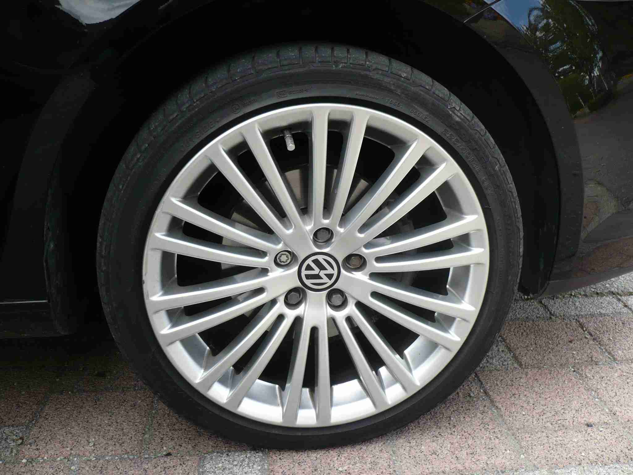

Je suis en cours d'acquisition d'un Touran et je me pose la question suivante :
Est ce d'origine : sur un Vw touran 2.0 tdi sport line 140 cv de 2007 toute option, des jantes en 18p, 225/40r18 (type golf r32) ?
Elles sont à batons : photo jointe : Risque : ne passe pas au contrôle technique + compteur faussé si pas d'origine !!!
de vos réponses
- jantes.jpg (142.96 Kio) Vu 1219 fois

Re: Jantes d'origine ???
Bienvenue sur TP malgré que tu n'ai pas fait une petite présentation.
Pas de souci tu reste dans les normes et en plus elle sont sympa ces jantes là
