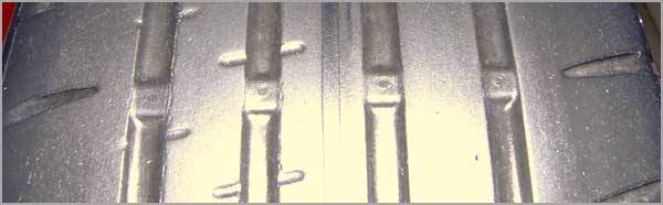

Le kilométrage des pneus de votre touran
Marque du pneus renseigné : Continental SportContact2
Dimensions : 205/55/16 94V
Pseudo : jef10
Motorisation : 1.9 TDI 105 DSG
Kilométrage à l'avant : 25 745 km + 33 242 km ( permutés )
Kilométrage à l'arrière : 25 745 km + 33 242 km ( permutés )
Usure ou changés, estimation du kilométrage total : usés à changer
Type d'usage : 70% nationale / départementale et 30% autoroute. Essentiellement plaine
Observations et appréciation : Pneus d'origine, légère sur-usure intérieure, permutés avant arrière. Remplacement prévu avec les mêmes :)
[img]http://www.touranpassion.com/forum/imag ... _pneua.jpg[/img]
[img]http://www.touranpassion.com/forum/imag ... _pneub.jpg[/img]
