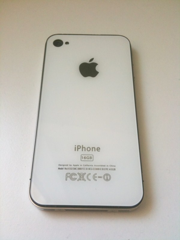

Voila iPhone réparé j'ai reçu la face arrière juste le verre imprimé de la pomme et du reste.
J'ai donc du décollé la vitre cassé de son support au sèche cheveux pour ramollir la colle j'y ai passer 2 heures c'était trop la galère mais j'étais motivé :lollolol: et j'ai recollé la nouvelle avec du double face très fin et très efficace et le résultat est comme neuf.

et la qualité est-elle au rendez-vous ??!!
SViT
Messages : 2216
Re: iPhone
Message par SViT »
toutounoir a écrit :et la qualité est-elle au rendez-vous ??!!
Affirmatif je suis satisfait et je suis le seul à avoir un iphone 4 Mi-Black Mi-White :bizz:;

==> la face arrière ne se démonte pas alors ? il faut la "décoller" ?
SViT
Messages : 2216
Re: iPhone
Message par SViT »
Si, elle se démonte en dévissant les 2 petites visses situés au branchement du chargeur, mais la face arrière est constitué de la vitre qui est collée elle sur un support.
