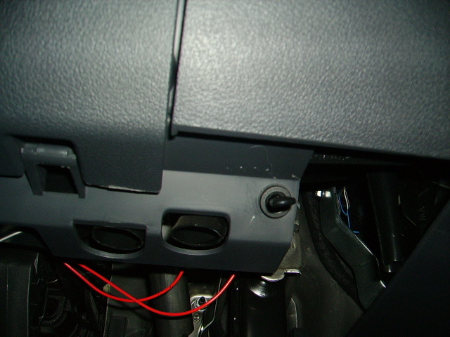

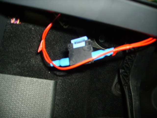

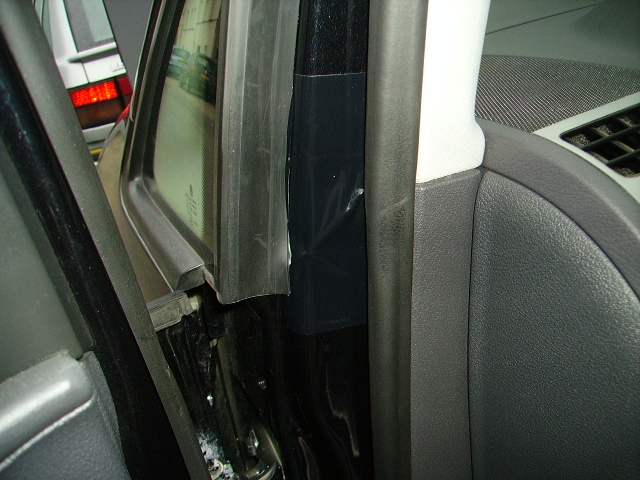

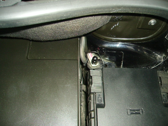

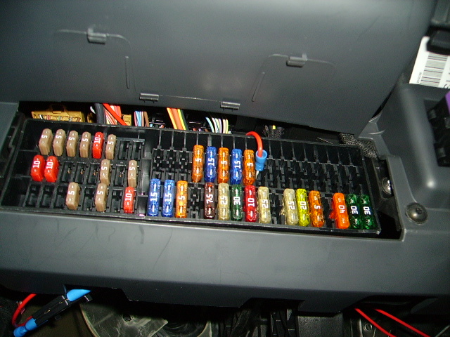

Sinon pour le branchement, le négatif sur boulon de masse près de la batterie, et le fil du positif qui suit le dessus de l'aile et qui est glissé sous le caoutchouc inférieur de la petite vitre près du rétro, qui passe sur le montant de porte ( sur quelques cm caché par de l'adhesif ton carrosserie ), qui rentre ds l'habitacle par un trou ds le joint du montant de portière. Ensuite brancht sur interrupteur ( sous tableau de bord au dessus pédalier ) pour repartir vers alim. en intercalant un fusible volant, puis brancht avec cosse mâle emplacement fusible N° 15 qui est libre et alimenté par clef de contact.
branchement feux diurnes 001.jpg (169.52 Kio) Vu 1408 fois
branchement feux diurnes 002.jpg (165.14 Kio) Vu 1408 fois
branchement feux diurnes 003.jpg (171.59 Kio) Vu 1408 fois
branchement feux diurnes 004.jpg (156.9 Kio) Vu 1408 fois
branchement feux diurnes 005.jpg (165.74 Kio) Vu 1408 fois

En tout cas c est vraiment propre ton instal Phil.
Et t aurais préféré ceux dont j ai mis l image ? Pourquoi ?

Le modèle a l'air plus fin, moins profond et je me serais sans doute moins fait c**er à les installer.
