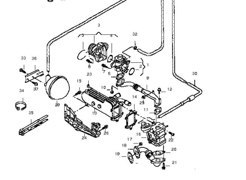

Quelqu'un aurait une photo, un éclaté, un shemas de ce fameux échangeur EGR ...
C est un truc que j ai pas encore changé sur mon Touran... et je sens que mon tour arrive

Re: perte de liquide de refroidissement
@ Badazz : C est pas un eclaté de 2.0...( ou alors mon moteur n est pas normal
En voila un: En 1 : l EGR
En 3 : Volet de régulation
Et en 13, le fameux échangeur
Voila le coupable...
Reste a savoir ou il se cache ( apparemment, proche du turbo )
C est pas une voiture ce truc, c est une usine a gaz!!!

Ca serait pas plutôt ton démarreur, ou neiman qui deconne ?Trashbob2222 a écrit :En poussant il démarre et tourne niquel, mais pas moyen de le démarrer normalement... Je tourne la clé, il préchauffe et au moment de démarrer pas un bruit, pas un click, il ne fait RIEN !!
Tous tes fusibles dans le compartiment moteur sont ok ? Même les gros placés verticalement vers l avant ?
ImpossibleTrashbob2222 a écrit : Question, pour la fuite de LDR, si de l'eau rentre par le joint de culasse, en le laissant 1 semaine sans rouler ça m'aurait grippé au moins un piston
L EGR : nonTrashbob2222 a écrit : Si c'est pas le joint de culasse, ça peut-être l'EGR quelque chose? Depuis qu'ils me l'ont changé à VW (Volet regu à 286.39€ sur la facture) parce que soit-disant il me fesait griller un fusible qui fesait s'allumer le voyant "echappement" et ba j'ai la fuite...
L echangeur de gaz egr : probablement, si ta perte de ldr est minime
Mais aucun rapport avec le changement du volet de regul... Juste la loi des séries... J ai le meme

2L en 35 km... j avais zappé cette info Trashbob2222...
Impossible que ça passe inaperçu.
Si le ldr passait dans les cylindres par le joint de culasse, ca fumerait énormément : c est pas ton cas
Je pense donc plutôt a une fuite externe ( durit, echangeur etc )
Donc ya forcement une trace de fuite quelque part : Démonte ton carter de protection sous le moteur et roule comme ça. Si ca fuit, tu le verra au sol
Autre chose a faire gaffe : quand tu ouvre ton vase d expansion a chaud, le niveau remonte : c est normal car ton circuit est sous pression.
Toujours vérifier et faire le niveau a froid ( en plus c est moins dangereux : ldr chaud = 90° )
