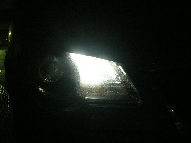

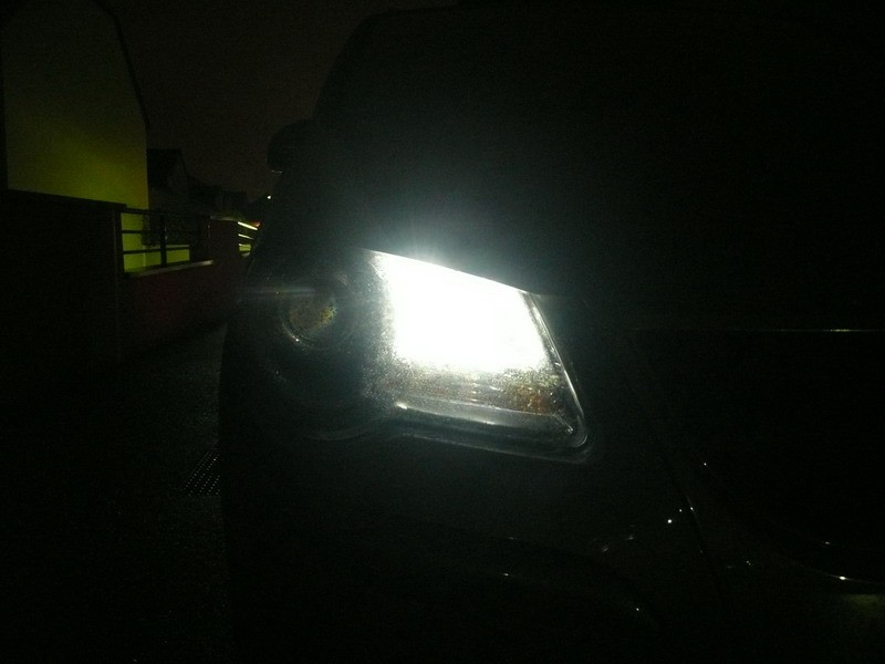

Les veilleuses de tuningxénon:
Les optiques étaient crades par contre... :oops:

Effectivement, Armel, les veilleuses paraissent bien blanche 8) :wink:
