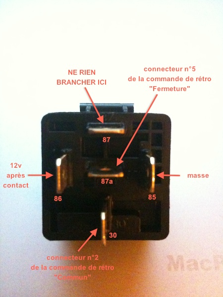

Au sujet du rabattage de retro, ce sont bien les bornes 2 et 5 du connecteur marron que tu as prises?
Je me lance aussi :D
E.T.
Messages : 368
Enregistré le : 03 mars 2010, 13:55
Re: E.T.
Message par E.T. »
annon a écrit :Au sujet du rabattage de retro, ce sont bien les bornes 2 et 5 du connecteur marron que tu as prises?
Oui c'est bien ça ! //§
Je ferai un petit tuto la semaine prochaine (j'aurai quelques jours de vacances) :jump::
Pour ceux qui n'on pas la patience d'attendre voici une petite aide:
