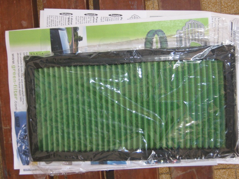

Voilà a quoi ressemble ce fameux filtre
[img]images/uploads/zazounet971/img_0215_857.jpg[/img]
[img]images/uploads/zazounet971/img_0216_177.jpg[/img]
[img]images/uploads/zazounet971/img_0217_123.jpg[/img]
J'espère qu'il ne me donnera pas trop de fil a retordre !

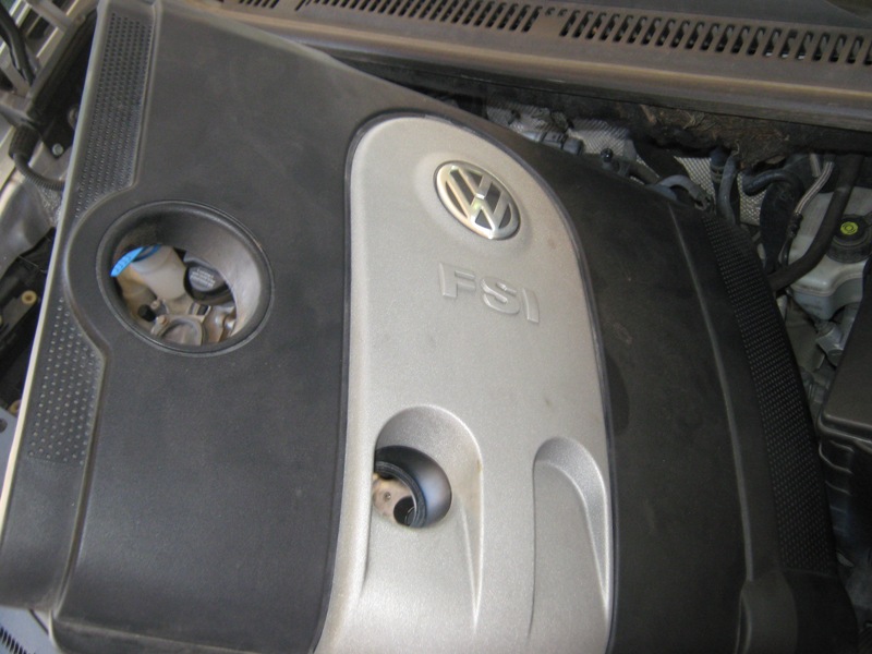

Voilà donc en détails le montage d'un filtre a air de remplacement GREEN
Vue de face du moteur

Le moteur une fois dénudé :
[img]images/uploads/zazounet971/thumbnails/img_0233_161.jpg[/img]

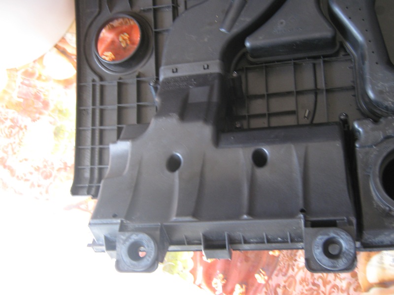

Voila le cache-moteur posé par terre où se situe la boite a air :
[img]images/uploads/zazounet971/thumbnails/img_0232_102.jpg[/img]
Il suffit de dévisser suivant les repères pour avoir accès au filtre a air.

Et le filtre de remplacement :
[img]images/uploads/zazounet971/thumbnails/img_0236_154.jpg[/img]
Grosse frayeur en regardant les deux filtre j'ai pensé m'être trompé commande.
Les filtres sont de la même taille en longueur mais le nouveau plus plat. C'est pas trop grave a la rigueur, par contre le filtre d'origine a 2 trous au centre qui correspondent au passage des vis de fixation du milieu.
Observez bien :
[img]images/uploads/zazounet971/thumbnails/img_0237_984.jpg[/img]

Le principal,c'est que le filtre épouse la forme de la boite à air et qu'il n'y ai pas de jour entre le filtre et la boite.Pour les trous,c'est une histoire de fixation....tu dois avoir ~10 vis de maintien sur la boite a air.(même système que les Golf IV ess),donc si il en manque 2 c'est pas trop grave.
pour ton photo reportage.
Je pense qu'il sera utile par la suite.
Je rejoins Steve (S-Line) dans son commentaire.
Pour les 2 vis en moins ce n'est pas grave.
Quand, j'ai lu ton commentaire, je me suis tout de suite dit, mais il suffit juste de percer le filtre de 2 trous correspondant à l'axe de fixation
Il faut surtout éviter les prises d'air suite à une mauvaise étanchéité dans la boite à air.
Dans ce cas, une arrivée d'air trop importante, perturbera le regime moteur.
Donc il n'y a rien à craindre sur ton motage
- zazounet971
- Messages : 4621
- Localisation : Guadeloupe
Ok! merci les gars je suis tranquille maintenant, et oui ça tiens parfaitement dans la boite mis a part ce défaut pas de trou d'air visible! mais la voiture respire un air sain maintenant vu l'état de saleté de mon ancien filtre!
