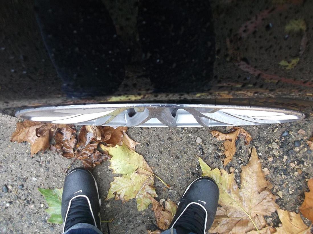

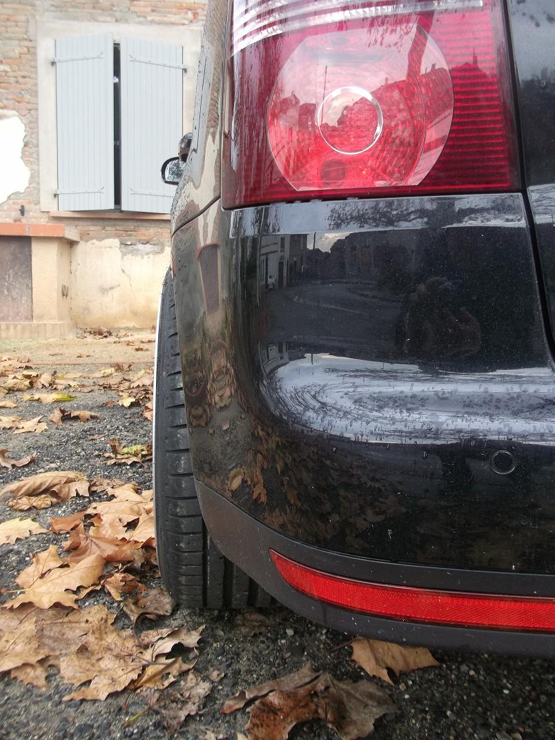

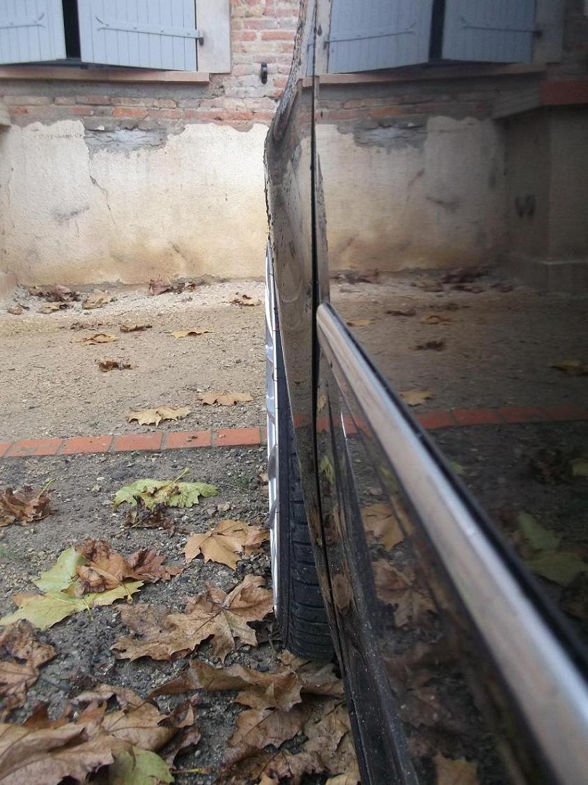

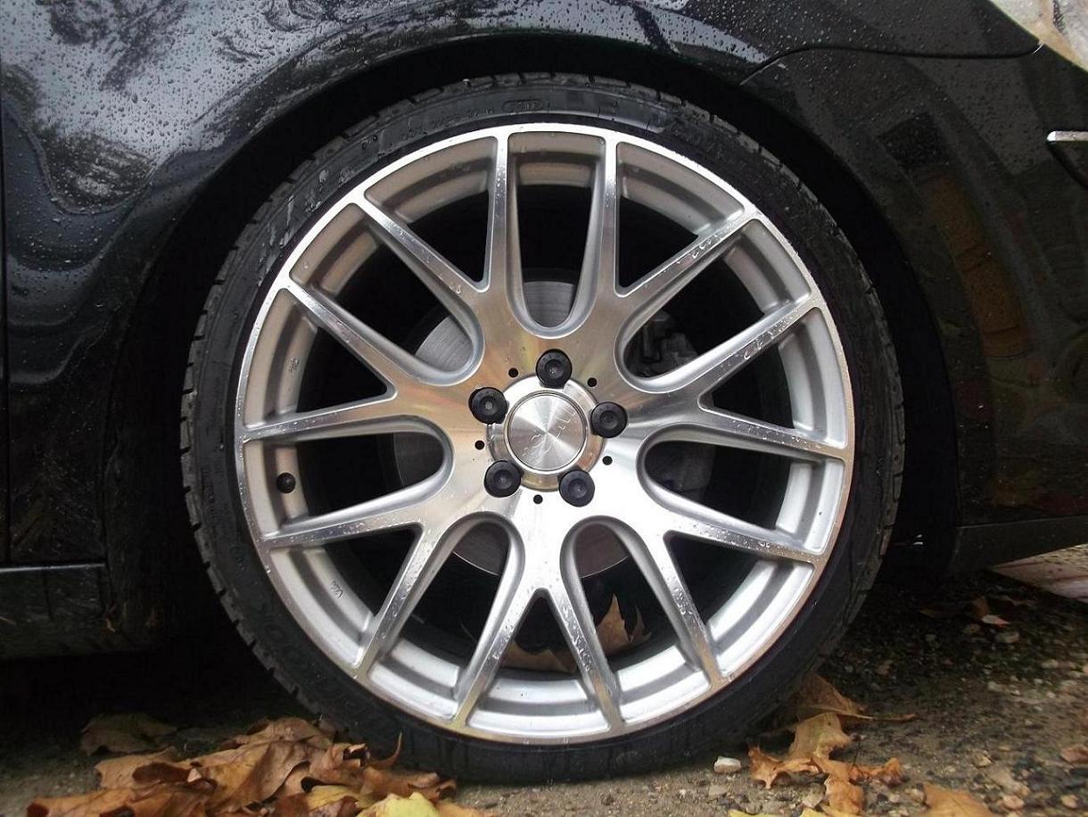

Voici le rendu des jantes en 19
Avant 8.5/19 ET 42 Pneu 225/35
Arrière 9.5/19 ET 40 ( ET 35 avec cales ) Pneu 235/35
Les deux
topic18886.html
Piston
Messages : 217
Enregistré le : 03 mars 2012, 16:06
Re: Pose de jantes en 17", 18", 19" ou 20" et plus
Message par Piston »
Super merci ! je sais quoi commander comme pneus maintenant !
Pour une utilisation quasi quotidienne , ça sera parfait !
Curieux ce renfoncement dans la portière au niveau de l'aile :? j'avais le même que j'ai fait reprendre au carrossier ... je me suis même demandé si mon touran n'avais pas tapé .... ben je vois que non .
En tout cas merci ....le 215 me plaisait beaucoup mais pour un daily , pas top !

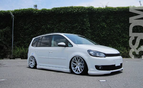

Hello a tous je m'apprête a acquérir un Touran de 2008 ou plus en 1,9 TDi 105 en version confortline ou sportline avec un pack city
Que pouvez vous me conseiller
J'ai déjà quelques idées de changement de look notamment les jantes je voudrais y mettre les jantes de la G5 R32 en 18'' et des optiques arrières de cross Touran
Niveau confort je sais que le Touran a des efforts a faire de ce coté là dites moi si en 18" cela est dérangeant pour vous et/ou si en 17" ce serait mieux
Et que pensez vous de la photo je ne sais pas encore si je vais le prendre blanc
Et concernant la boite un DSG ou une BM?
Merci d'avance pour vos réponses

Vw Addict 37 a écrit :Hello a tous je m'apprête a acquérir un Touran de 2008 ou plus en 1,9 TDi 105 en version confortline ou sportline avec un pack city
5149
J ai pas eu de jantes en 17 ou 18 mais je trouve pas que le confort du gourdin pose problème. Mais c est question de goût. Je suis malade en scénic par exemple.
Pareil. Le blanc, question de goût.
