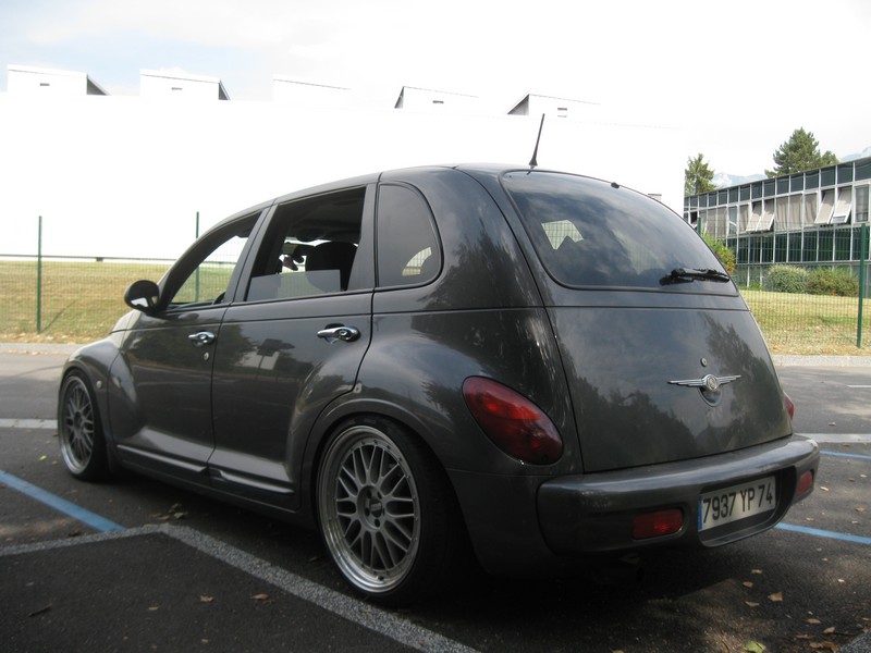

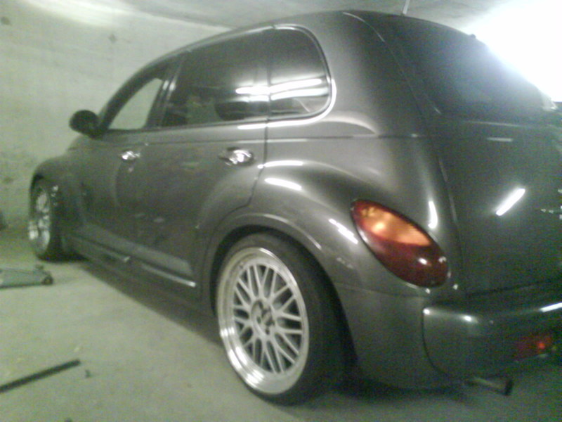

meme rabaissé a fond avec mes filetés t es loin de toucher avec le 19.
Les ressort court c est bien , mais contrairement a ceux que tu peux pensé , ca rabaissera pas autant que des filetés.
Je suis rabaissé entre -80 à -100 et ca englobe pas encore tout le passage de roue

désolé pour le post,mais en recherche j'avais tapé surbaisser,sinon si a -80/-100 sa ne touche pas,alors ya de la marge!!!mais je reste septique car comme je le disait avant entre le bord de mon pneu et le fut d'amorto arrière j'ais un peu plus de 1cm d'espace.
Re: Ressorts courts pour Touran (& amortisseurs)
Regarde sur mon post , tu verras comme la difference est flagrante entre amortos d'origine et Filetés , aujourd hui je prendrais une photos avec les jantes d origine , tu pourras plus te rendre compte du rabaissement
